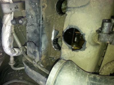

Кошмар! Сегодня -35, машина никак не заводилась, уже несколько АКБ поменял. Решил свечи поменять, ну и заодно забрызнуть эфира в цилиндры. НО. долбанные направляющие воздушного фильтра замёрзли и окаменели так, что я корпус фильтра час пытался снять. Когда наконец оторвал, обнаружил, что отломил случайно горловину. На Existe не смог найти :( Что делать? Клеить?

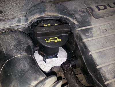

Заклеил горловину холодной сваркой. (HI-Gear Белый тинан за 250р) держит вроде хорошо, как литая. Выглядит, правда, порнографично. Но на первое время хватит, буду искать на разборках. не знаю, смогу-ли сам заменить, но это в любом случае когда потеплеет. :mda:

По фото видно что и крышка головки сломана, а это уже очень неприятно.

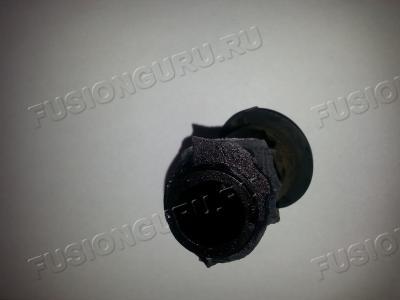

Короче 2 дня держалась как литая. на третий я её техоничка пальцем потрогал, смотрю, а она шатается вообще сильно. Отпала вобщем. В сервисе, где меня заводили (просто поставили свечи иридиевые и всё стало работать как часы) я не успел зевнуть, как подскочил сервисмэн и посадил горловину на суперклей. я сначала смеялся, но блин держится.
