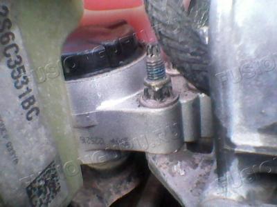

Видимо слишком сжато изложил :) . На моей фото подушки выше, три отверстия, через них как раз проходят шпильки, на которых ВИСИТ двигатель. Эти шпильки притянуты гайками. Если их отпустить двигатель слегка провиснет. Если память не изменяет, их можно отпустить миллиметров на 20. Поддомкрачиваю, смотрю, как только гайки отошли от подушки, можно откручивать их полностью - двигатель стоит на домкрате. Можно домкратить "на глазок". В этом случае, если поддомкратить слишком сильно, опора будет работать на разрыв.
З,Ы. Вот нашел картинку, как раз на ней очень хорошо все видно.

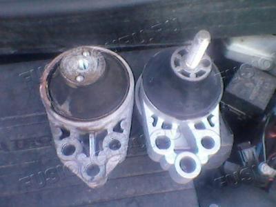

На соседнем форуме примерили опору от фокуса.Встает как родная,единственная разница что там гайка вместо болта. Номер 1225216 и куча дешевых аналогов.

orionwar писал(а):На соседнем форуме примерили опору от фокуса.Встает как родная,единственная разница что там гайка вместо болта. Номер 1225216 и куча дешевых аналогов.
Маленькое уточнение как раз про 1225216
На самой опоре есть мелкий выступ-ключ, войти ему на фьюжене некуда, так что спиливал
Родной болт опоры десятка, в этом аналоге шпилька 12 мм. То есть пришлось в опорной пластине разбивать отверстие на пару мм, да и саму шпильку надо подрезать, хвостом упирается в трубки климата

Чуть дополню к Ocap 1225216 после недельных катаний с ней.
Биение на старте ни разу повторить не получилось, что все-таки радует, но зато теперь полное ощущение, что подушки нет
Вибрация и гул передается через нее великолепно, если доводилось примять защиту как следует, чтоб аж в поддон уперлась - вот ощущение один в один.
Уж думаю, не поставить ли обратно старую, пока искать замену буду, покрутил ее в руках и всего пару небольших разрывов по 3-5 мм нашел
