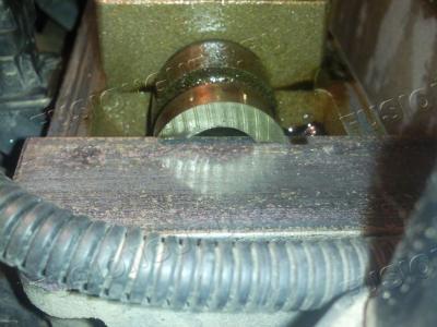

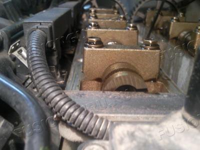

Длина болта, в который упирается КВ при выставлении ВМТ, однозначно, должна быть 39 мм (не больше). Не верите - смотрите сами.
Выставил сначала по болту длиной 45 мм, вот фото распред валов .
Ничего не изменял, вот фото с болтом 39 мм.
Пришлось переделывать. Так вот результат переделки, проехал я правда немного , но увидел сразу что расход с 12 уменьшился до 8.

abdula, теперь посмотреть-бы на ВМТ цилиндра через отверстие свечи с этими-же болтами. Например вставив в цилиндр спицу. А? :hat:

НачТех писал(а):abdula, теперь посмотреть-бы на ВМТ цилиндра через отверстие свечи с этими-же болтами. Например вставив в цилиндр спицу. А? :hat:
Я уже все собрал, ездию. Разбирать пока больше не планирую.

+1000000 У меня так и было. Машина при этом едва ехала.
Я проверял спицей, когда менял. Более длинный болт упирается в щеку коленвала раньше, чем поршень приходит в вмт. Я не случайно сделал упор на этом моменте, когда описывал свою процедуру замены.
