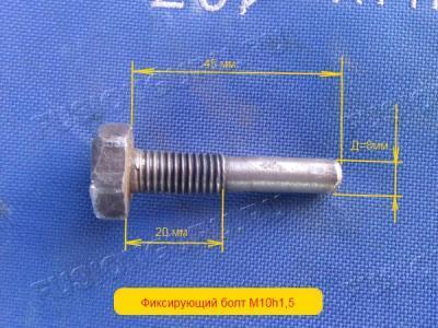

sedem писал(а):. Пластина и болт нормально встали? Длинна болта тоже как оказалось существенный параметр. Можно еще проверить высоковольтную часть. Похолодало опять же, расход выше.
Болт какой длины сделал пока не помню, на работе чертёж остался. А какой длины всё таки надо? Когда снимал ремень, то вот колено в болт упёрлось, а пластина вставиться и не смогла, распредвалы ещё не дошли градусов на 5, а может и больше. Я то потом сделал все как полагается, может в этом где-то причина.

Проверял. Колено в болт упирается, планка вставляется. Вот думаю может дело в длине болта? Casper у тебя нет ли чертёжика болтика?
Добавлено спустя 8 минут 29 секунд:
вот нашёл откуда болтик я взял http://www.fusionguru.ru/forum/know ... php?id=113 и чертёж токарю давал такой

Там где 45 мм, должно быть 39. Это существенно. Вот нашел чертежик.

sedem писал(а):Там где 45 мм, должно быть 39.
Их три разных по длине. В наборе так и идут три, хотя на конкретной машине используется только один какой то.

Dima!,Да разговор про другие болты (который фиксируют вал в верхней мёртвой точке)
Где-то мы с *Casper*, Фотали болты, я сделал как на фото выше Сане не понравилось... крутить много, хотя у такого болта жесткость больше.

Re: Замена ремня ГРМ
#809 Сообщение sedem » 25 окт 2013, 11:05
У меня вмт соответствовало 39мм.

#811 Сообщение sedem » 25 окт 2013, 11:19
Нет не этот, а тот, что от головки болта. Тот что на фото выше 45 мм.

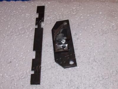

sedem,
Я имел ввиду в 807 сообщение я по этому чертежу и делал
К стати вот и пластинка с прорезями...
А длину болта как у меня всегда можно подрегулировать гайкой если это необходимо
#814 Сообщение sedem » 25 окт 2013, 11:33
Это да, я тоже делал из обычного болта. Дорезал резьбу, а потом гайкой выставлял необходимую длину. Утончение на конце делал на наждаке. Вырезы,кстати на пластине , по моему ни к чему. :hat:
#815 Сообщение maxs-vd » 25 окт 2013, 12:07
sedem писал(а):Вырезы,кстати на пластине , по моему ни к чему. :hat:
Это для мазды как я понял.

Много сказано, но точного ответа про длину и влияния длинны на выставление ВМТ никто и не дал.
Ладно, выточили теперь болт 38 мм, в наличии есть 45 мм (по которому я делал), на следующей недели сам сравню как от этого зависит ВМТ. И никто так и не смог ответить как выставить первый цилиндр в ВМТ на такте сжатия не смотря на распред. валы
