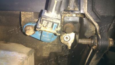

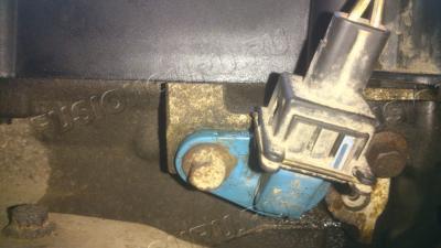

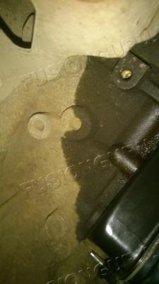

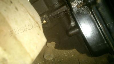

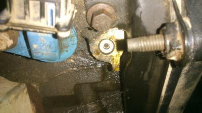

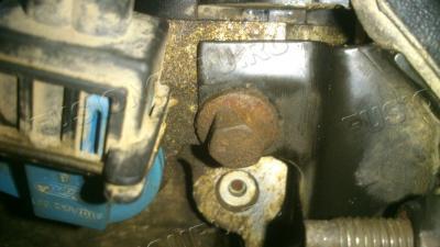

Не успел я нарадоваться, что "вовремя" заменил ремень ГРМ, заглянул вчера под капот и обнаружил сопление масла в некоторых местах прилегания клапанной крышки. Далее больше: особенно дофига течет сзади около датчика распредвалов. Сопливит через клапанную крышку, течет по кожуху ремня ГРМ и капает вниз на пыльник внутреннего шруса.
Ремень меняли в автосервисе, прокладку поставили новую ReinZ, старую положили после замены мне в машину вместе с ремнём и роликом.
Сегодня заехал в этот автосервис, механик протянул болтыв, сказал "понаблюдайте, если не поможет, то нужно ставить новую прокладку". Прикол! Стоит новую и менять нужно на новую.
Фотки течи сзади около датчика прилагаю, правда я уже тряпочкой протер, где достал

fvovan, купи оригиальную прокладку и протяни болты согласно инструкции. НЕ ПЕРЕТЯГИВАЙ. Они очень легко затягиваются. Практически от руки отверткой с насадкой.

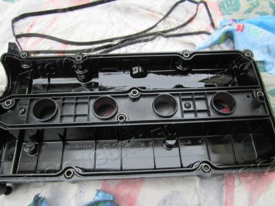

Сегодня почистил клапан, его лучше снимать при снятом дросселе. Снимается он нормально, сидит не туго. Чистил карбклинером.
И вот сегодня снял клапанную крышку:
1 Отсоедините провод от клеммы «минус» аккумуляторной батареи.
2. Снимите воздушный фильтр
3. Выверните болт крепления верхней крышки привода газораспределительного механизма к крышке головки блока цилиндров.
4. Отсоедините от крышки головки блока цилиндров шланг вентиляции картера.
5. Снимите со свечей зажигания наконечники высоковольтных проводов.
6. Отверните от шпилек крепления крышки головки блока цилиндров держатели воздушного фильтра.
7 Отверните гайку крепления кронштейне колодки жгута проводов датчика концентрации кислорода.
8. ….и снимите кронштейн с болта-шпильки
9. Поверните держатель жгута проводов датчика фазы ….
10. ….и высвободите из-под него жгут проводов.
11. Отожмите фиксатор.
12. и, повернув против часовой стрелки, снимите маслоналивную горловину
13. Выверните три болта — шпильки ….
14. ….и девять болтов крепления крышки головки блока цилиндров ….
15. ….после чего снимите крышку
16. Извлеките старую прокладку из пазов крышки головки блока цилиндров.
17. Очистите поверхность головки блока от остатков старой прокладки.
нанес герметик в паз и на прокладку
18. Установите крышку головки блока цилиндров с прокладкой и все снятые детали в порядке, обратном снятию.
Болты и болты-шпильки крепления крышки затягивайте в порядке, показанном на рис, в два этапа:
1-й — предварительная затяжка моментом 3 Нм (0,3 кгсм);
2-й — окончательная затяжка моментом 9 Н-м (0,9 кгсм).
