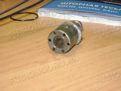

При хорошей компрессии, и при инерции вращения к/вала и быстром изменении положения ДЗ, клапан должен успевать стравливать избыточное давление во впускной коллектор. Фото клапана чуть позже.
Добавлено спустя 12 минут 29 секунд:
Отверстия по окружности всегда открыты, центральное прикрыто подпружиненым "как бы поршеньком"

А этот клапан - он что, тупо вставлен? И никак не закреплен? Тоесть если он забьется - он тупо может выстрелить? :-D

"Клапан", да просто вставлен. Если его выплюнет давлением, то кольцам трындец.
