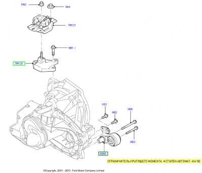

*Casper* писал(а):Ограничитель крутящего момента
Чё? :eek: Эт щас так опора называется? :insane:
Сообщения: 42204
Re: Нижняя опора двигателя
#102 Сообщение *Casper* » 15 янв 2013, 16:52
Да она всегда так называлась

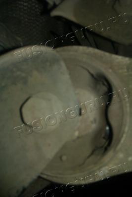

наехал я позавчера в глубокую ямку на маленькой скорости. но скребков пузом не услышал. и после этой ямки начались странные щелканья-треск не пойми откуда. причем без нагрузки до отсечки крутил-тишина. а на скорости при ускорении или холостом-эти звуки. :insane: но когда едешь-все тихо, потом передача переключается и опять хрусты-хряси. уж все пересмотрел лежа на земле. ничего нигде не задевало. но звук гложил как серпом по . и наконец добравшись до ямы(был готов к тому что сцепа умерла уже или иус робота) снял защиту и увидел:
и через 5 минут работы кувалдой по защите все встало на свои места. :hi:
а вот и подушечка рваная, накоплю денежек-поменяю)

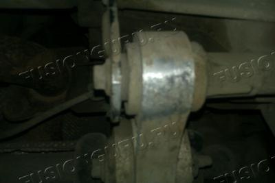

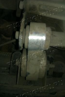

Добавлю к отчету по замене опоры
Проблемная шпилька, та на которой подвешен разъем свободно откручивается накидным ключом
- Легко обошелся без удлиненной головки

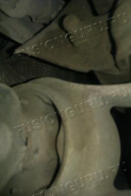

У меня тоже при резком разгоне вибрация с характерным звуком из под капота возникала постоянно, даже побаивался, старался как можно мягче разгоняться, сегодня на яме скинул защиту, опора ещё живая (небольшие трещинки всё таки присутствуют). На самой нижней точке гитары заметил небольшую потёртость, в том же месте потёртость и на защите. Надставил ролик от большого подшипника на место потёртости на защите и пару раз тюкнул молоточком (кувалдочкой). При постановке защиты на место подложил между защитой и рамой на 2 задних болта по шайбе. Всё. Разгоняюсь резко, радуюсь. :best:
