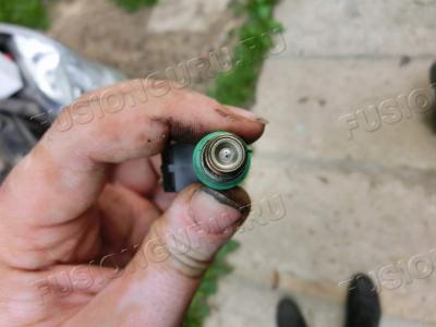

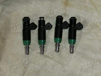

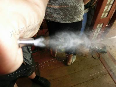

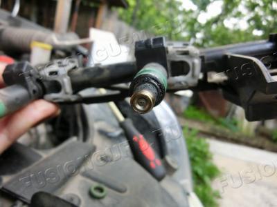

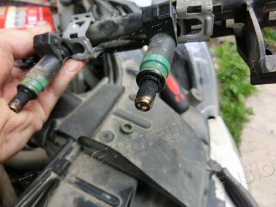

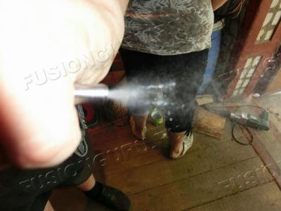

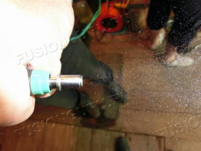

Так, вымыл форсунки. Первый раз за 125 ткм.
Были такие
В процессе чистки показываю самую грязную. У нее (второй цилиндр) и свечка отличалась от остальных.
Начало (включение)
В процессе (еще грязная)
И уже финал
Фотал батя, который не умеет фоткать. Моя фото - первый распыл, там батя коснулся проводов и отбросил форсунку - током ударило.
Согласно напряжометру, там в процессе работы было порядка 120 вольт.
После проверил на протекаемость - сухо.
Вот они красавцы
Были такие
Начало (включение)
И уже финал
Вот они красавцы
