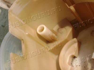

Щас поднял старые фотки, логический анализ пошел не в пользу калиновского
На дне имеется ответная часть для фильтра
То есть эта часть с вырезом по центру фильтра должна встать вниз в ответную часть
А у калиновского фильтр плоский , не совпадет, может фордовский бы подошел, однака даст ли насос повернуть на 180 градусов.
К сожалению фото как стоит насос я не делал, только его нижнюю часть.

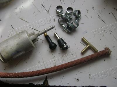

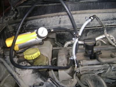

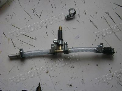

Колхоз дело добровольное, но может кому пригодится: как померить давление в системе питания.
Компоненты пять винтовых хомутов, "Ашана - шланг"( на первой фоте не подошел), тройник, быстросъем от Казели и остатки Т/Ф
Насос как "манометр не очень, бенза в него прет, портится наверное от того.
По насосной манометре 3,4 "очка". Помою сетку насоса расскажу (Т/Ф свежий).
Я вот тут подумал, - возможно эту ответную часть спилить-сточить коректно, тогда станет возможным установка сетки похожей по габаритам и креплению...

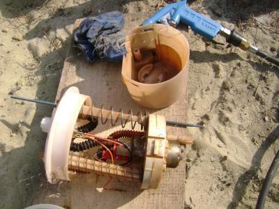

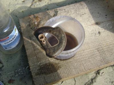

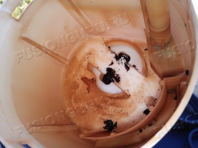

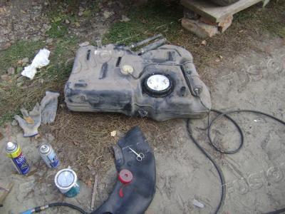

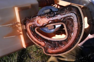

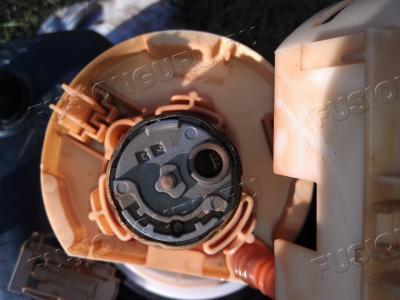

Сегодня бензобаку устроил "День рожденья", почти 160 тКм в него ни кто не зырил..
Там все грязно было ( ферроцены голимые) все грязно - рыжего цвета. Был опробован способ разбора модуля бензонасоса через нутро. Дело в том что гофрированные патрубки задубели в хлам и отстёгивать без её поломки было опасно.. В общем отстегнул стакан и при помощи "микромонтажки из электрода" отстегнул трубку с замка что на первой фоте, комплементарная часть на второй фоте ( длинный торчок)

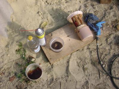

На этих фото "колдуй бабка, колдуй дед" - мытьё сетки:
На бак в местах потертостей наклеил на скотч резинки - проставки:

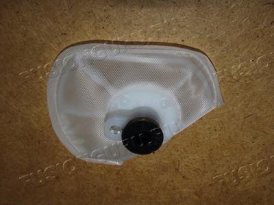

Лучше б ты номер свиснул
Re: Снимаем моем бензобак, разбираем бензонасос, чистим филь
Добавлено: 16 окт 2014, 08:00
*Casper* писал(а):Лучше б ты номер свиснул
Номер на первой фотке.
