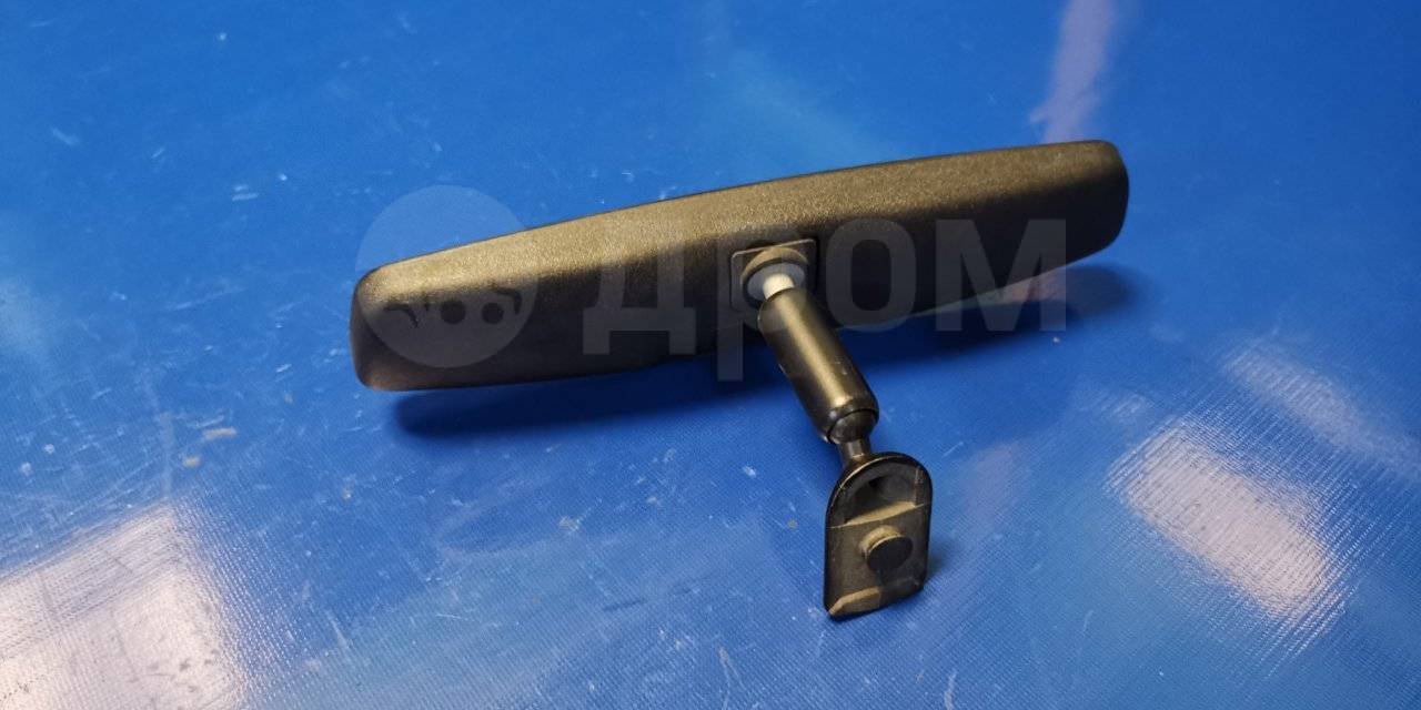

За долгие годы эксплуатации разболтался шаровый шарнир, на салонном зеркале заднего вида. Разболтался настолько что на любой кочке или ЛП зеркало загибается вниз. Проблему видимо еще усугубило то, что в последние годы на машине 2 водителя и каждый это зеркало под себя крутил. Шарнир этот имеет заводскую завальцовку и по факту не разборный. Есть ли какой то способ вернуть ему первоначальные свойства?

Речь о фьюжевом зеркале? Шар металл, корпус под шар пластик. Как вариант; обезжрка спреем (но аккуратно чтоб внутрь на стекло не попало) и или каплю цианокрилата или поксипола в шарнир. Если аккуратен, то можно и тонкий саморез вкосую к шару завернуть, чтоб им трение о шар создать.

Тогда можно "конкретно" сварганить; ("рассказ" по твоей фото) на 90 градусов по своей оси повернуть кронштейн , просверлить стенку сверху (там мяса много) и чуть шар для захода метчика, нарезать резьбу ( М4, М5), кронштейн проворачиваем назад и регулируем прижим болтиком с фиксацией резьбы. Можно изначально кронштейн с поворотом и с отклонением от нормали зеркала сверлить, чтоб отверстие "новодел" в шаре потом не доставляло хлопот в рабочем диапазоне шарнира. Шар тот, ятд, "сырой", в таких местах каленое навряд ли поставят, а корпус типа ЦАМа))
Кернить по кругу - сомнительное дело, лучше насверливать 0,5 , 0,8 и клинышки вбивать, но только если тот "ЦАМ" не хрупкий, это вариант "два"))

Или снимай стекло, судя по фото фланец шара к зеркалу наверняка имеет прижим внутри корпуса. Регулируемый. "Хобот" кронштейна вальцевался после сборки узла в корпусе зеркала (одевания фланца на шар). Факт.

Не. Шарик не в зеркале. Он в этой самой соединительной трубке.Завтра сниму и попробую что то сделать. Если время будет. Опять выходныерабочие.

В этом случае труборезом с тупым!! роликом накатку сделай по эту сторону шарика от края трубки. Или подмотав портянку из алюмишки на трубку, по краю трубки вальцуй. Портянка чтоб ролик не сбегал с края вальцуемой трубки.

С Витары. Решил вопрос кардинальным способом. Поменял зеркало вместе с кронштейном. Совсем. Теперь Визант стоит вместо зеркала, а не с ним.
