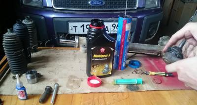

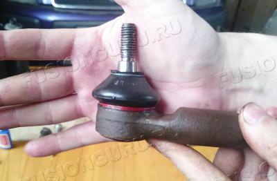

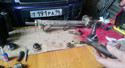

timoha-07 писал(а):Анатольич, на фоте с шаровой без пыльника, ты просто оторвал его или снял? Как то пытался с родной шаровой снять пыльник, не выходит ("каменный цветок" ))), не извлекаем он или секрет какой есть?
Два кольца сверху и снизу (голубенькое и красное). На этом кадре замененный пыльник рулевого наконечника.
Снимаются тонкой плоской отверткой ;)
Все идентично, у шаровых, стоек стабилизатора и рулевых наконечников.
Все они ремонто-пригодны :up: (снятие пыльника, замена смазки, и установка целого пыльника).
Везде такие колечки сверху и снизу пыльника.
Вот тут была замена пыльника на линке (3:50 по времени)
Кстате При снятии рейки обнаружился рваный в хлам пыльник правого рулевого наконечника.
Тоже самое, разобрал, промыл, смазку заложил, поставил целый пыльник (поставил от спиленного наконечника), поставил колечки.
Из интересностей отметил уровень загрезняемости узлов в зависимости от установки на определенной высоте подвески: при малейшей негерметичности пыльники шаровых и нижние пыльники стоек стабилизатора, сразу набиваются грязью.
Пыльники, что повыше, в моем случае пыльник рулевого наконечника, даже не смотря на изодранность в хлам пыльника, в узле почти не было грязи.

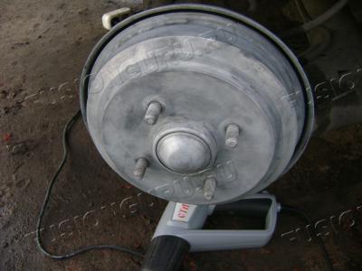

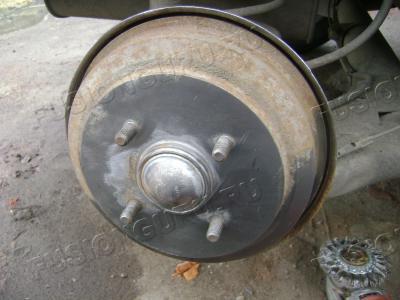

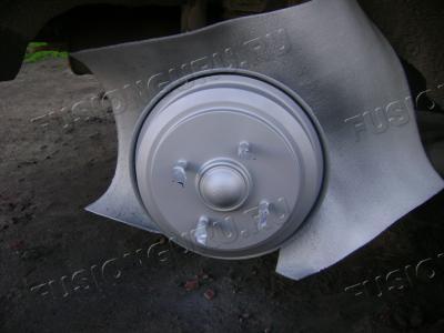

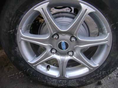

У меня сегодня тоже замутки были, лето приближал))) - до сегодняшнего дня рысачил на "зиме", диски от лета были на реставрации, а там месяц динамили... Вчера забрал, сегодня ставлю, снял "зиму" ( она на штамповке) - грустный вид барабанов ( чистил красил две зимы назад)):
Решил под свежие диски сделать "день рожденья" барабанам...

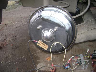

Крацовкой быстро - минут пятнадцать , и после стадии котовыхяиц решил мазнуть цинком:
Промыл водой от кислоты и перед покраской с ходу, сушу феном:
Заодно нагрел спрей - краску и на горячий барабан с кромкой щита тормозного механизма положил краску ( щит наверное перед следующей зимой полностью цинковать-красить буду):
Покамест правая сторона сохнет, фота слева:

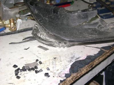

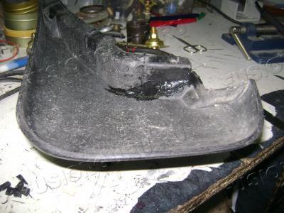

Ну и мокро-холодно сегодня, пошел в тепло с киром реставрировать передние брызговики:
У супруги стырил сетку с чаинского стеклянного заварника, внедрил её как арматуру, а присадку с нижней кромки брызговика ( подрезал "лопату -грабарку"))):
Короче за воскресенье! :beer:

maxs-vd писал(а):А проводов ещё намутил...?
Так то источник тока для цинкования. Просто краска или грунт+ краска ( пробовал всяко) хватает максимум на две зимы. Голый самодельный цинк ходит столько же, вот от лени ( чтоб дольше не красить))) решил цинком натереть и покрасить.
