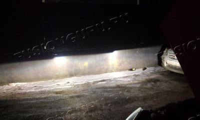

2. Фары отрегулированы по мануалу:
Не, ну может мануал врет конечно ;) . Но других я не видел для фьюжена.
Фары регулировал лично в связи с лифтом машины сначала, потом повторно в связи с установкой ангельских глаз. Проверял, установка глазиков (тонких колец вокруг лампы) не повлияла на дальность и направление света.
3. если отойти от мануала и чуть подзадрать родные фары корректором, будет светить подальше, но я боюсь буду слепить встречку, потому что я видел как тут товарищ фьюженовод слепит с не отрегулированными стандартными фарами на стандартной машине. Причем моя выше его и он меня слепит ближним галогеном, страшно подумать , что чувствую владельцы пузотерок. Я так портить жизнь людям не хочу.

SAnat писал(а):Фары отрегулированы по мануалу:
Скажи, как перпендикулярность машины выровнил.
SAnat писал(а):Может сдвинет дальний чуть дальше.
:wall: :wall: :wall: :wall: :wall: :wall: :wall: :wall: :wall: Да не будет он ДАЛЬШЕ!!!! Не будет!!!!! Поймите уже наконец этот факт.
нашел стену на одном из домой более менее перпендикулярную дороге.
Тот еще цирк, подъезжает чувак ночью к стене и выбегает со строительным уровнем мерять уровень дороги и стены :lol:
Шины ровно не качал, в общем настраивался как обычно езжу: давление шин/загрузка багажника/топливного бака/1 водила на переднем сиденье.

*Casper* писал(а):А перпендикулярность машины отсносительно стены - тоже цирк, чтобы выровнить. А то потом поедешь прямо, а фары буду в канаву светить :)
Тут можно проще сделать взять большие камни с обочины отмерять расстояние от стены и положить их на расстоянии между колесами. На них проще ориентироваться когда едешь к стене и на них же упираешься колесами. С камнями проще , чем на глаз или по рискам на дороге.

Думаю еще надо снова стену будет и по госту проверять настройку фар :(
