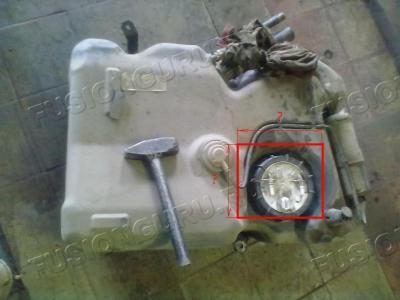

Планирую так - два кольца (или квадрата) через прокладки (или герметик) крепятся через металл днища болтами с гайками (или клёпками), затем уже к ним привинчивается крышка лючка...
Главное - верно разметить отверстие и предварительно изготовить все детали.

Кстате, никто не подскажет мне расстояния указанные на картинке?
