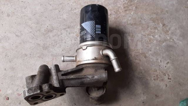

7) Еще скорее всего возле масленного фильтра или под ним у тебя будет теплообменник
Аккуратнее с ним, вещь нежная и тонкая, особенно если он под масляным фильтром, аккуратнее крути масляный фильтр, не перетягивай фильтр.
Теплообменник выравнивает температуру масла с антифризом, потому что турбина работает на масле, она перегревать масло может, поэтому ставят теплообменник, чтобы антифриз охлаждал масло.
