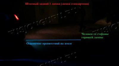

1. Штатный задний дно у данного транспортного средства

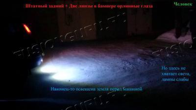

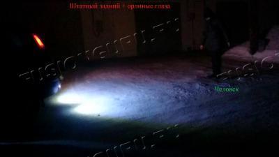

2. Два "орлиных глаза" (линзы 23мм)
Берут светом недалеко, но для скорости движения задом достаточно.
Уровень бампера отлично заливает дорогу и видно неровности от падающих теней.
Белый свет хорош на снегу, на асфальте это кака, надо ставить желтый :up:

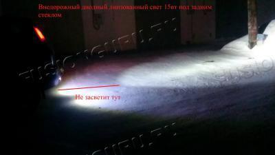

3. Внедорожный свет под задним стеклом.
Светит ярче, светит дальше, пространство непосредственно перед машиной не освещает нифига (слепая зона) , есть блики в салоне от заднего стекла (часть света не проходит через стекло а отражается).
Вариант не нравится.

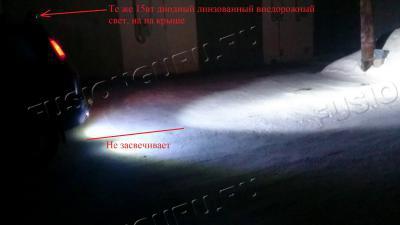

4. Люстра на крыше
Светит еще дальше, можно в даль "бить" лучем, но пространство непосредственно перед машиной не освещенно

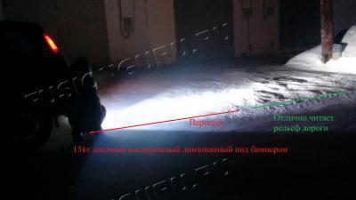

5. Под бампером
Слижком низко, мощный свет пересвечивает пространство непосредственно близко. Но дальше читаемость дороги (теней от неровностей) еще лучше.
Итог: уровень бампера мне нравится.
Уровень крыши и под заднее стекло мощным светом запросто будет слепить задних, опасно раз, два: можно наказывать кто сзади слепит дальним :lol:
