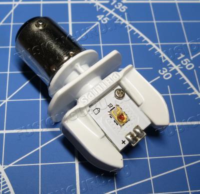

SotM писал(а):Реальные фотки можешь выложить здесь для общего обозрения?
Сетка сантиметровая. Кликабельно.

#453 Сообщение SotM » 21 дек 2016, 17:15
Да уж. В таком форм-факторе может и двух ватт будет многовато.

Ну и собственно, снял я подвыгоревшие за 3 года кукурузины и поставил в один фонарь филипс, в другой стандартную лампу накаливания. Если вкратце - филипс светит не хуже. Но и не лучше. Габарит у филипса чуть поярче, а стопы одинаково. Даже спектр желтоватый, почти как у обычной лампы. В общем, с 10м и не определишь где какая лампа.
