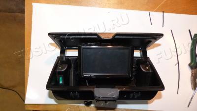

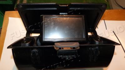

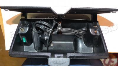

А как вам такое? Гармин пятидюймовый на родном штативе крепится к крышке. Все красиво поворачивается и прячется не снимая. Внутри 12 В. розетка и выключатель питания. Пол дня сегодня в гараже извращался...

Долго вынашивал идею, хотя думалось о другой конструкции, но под реализацию использовал эту. В бардачке еще место и под пару пачек сигарет найдется. Фоток много, статья будет, надо реализовать неболтающееся крепление крышки в открытом состоянии. Сегодня на базаре буду бутики с мебельной фурнитурой потрошить. Как говорится- Job in progress. Это без навика...
Может у кого идеи под реализацию найдутся? Необходимо использовать либо телескопические амортизаторы либо складывающиеся ламели, т.к. расстояние от крышки в открытом состоянии больше чем внутреннее пространство короба. НЕ хоченся умощнять пружины.

Rokin писал(а):НЕ хоченся умощнять пружины
Знакомые часовщики есть? Поставь на ось с обеих сторон часть пружин (надо подбирать усилие) от будильника. Должно хватить от дорожных вибраций и не надо морочить голову с родными пружинами

Пластиковое шарнирное соединение жалко- хлипковато оно, хотя ось металлическая.

По идее это заводское крепление. Да и не известно, будет ли комфортно навику в лежачем положении, а особенно в вертикальном из за открывающейся крышки? С 5" проблем нет точно.
