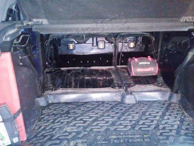

Не знаю отличие или нет, но вроде кто-то писал, что у рестайла сидения складываются ровно в пол, у дорестайл складываются не совсем в пол, см 5 торчат

везде в пол. надавить надо и утапливаются.

Puwistiy писал(а):везде в пол. надавить надо и утапливаются.
Нет. В дорестайле совершенно ровно, а в рестайле как ни утапливай ступенька присутствует. Разница в толщине между полноразмерным колесом и докаткой.

#51 Сообщение Puwistiy » 22 апр 2014, 11:22

#52 Сообщение SAnat » 23 апр 2014, 09:01
Рестайл.
С ковриком ковшом, ровно получается у меня пол
Без коврика ступенка 3-4см
Опускал и придавливал максимально вниз спинки.
Насчет дорестайла несогласен. Там ровного пола увы быть не может. Основная проблема в том, что верхняя часть спинки заднего сиденья будучи опущеной упирается в выштамповку пола под бак. В рестайле скорее всего причина будет той же самой.
Сообщения: 16795
Re: Различия рестайла и дорестайла
#54 Сообщение Dima! » 14 май 2014, 14:57
eivlev писал(а):Насчет дорестайла несогласен. Там ровного пола увы быть не может
По крайней мере на моем именно так и было. Разница если и была, то не более 2-3 мм. по уровню.
