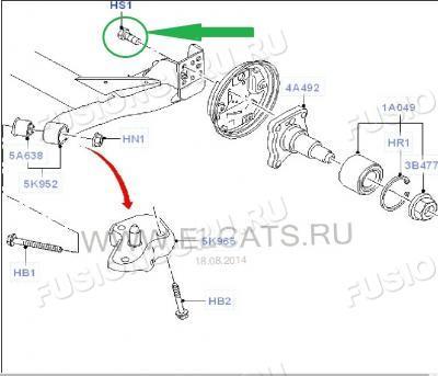

Задняя подвеска
Болт нижнего крепления амортизатора 115
Болты верхнего крепления амортизатора 25
Болты крепления втулки продольного рычага 125
Болты крепления неразрезного моста 115
Болты крепления оси колеса - Автомобили с задними барабанными тормозами 70
Болты крепления оси колеса - Автомобили с задними дисковыми тормозами 66
Гайка крепления ступицы колеса 235
Ниппельное соединение тормозного шланга с тормозным суппортом 15
Ниппельное соединение тормозного трубопровода с тормозным шлангом 15
Болт крепления датчика скорости колеса 9
