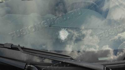

Летом от встречной фуры каменюка выстрелил в лобовое, стёкла были аж на заднем сидении
Стеклоустановщики предлагают от 4500р и до 8000р.
Кто менял подскажите те что самые дешевые это Россия, как они в исполнении? Советуют брать китай или японию 6000-8000р
