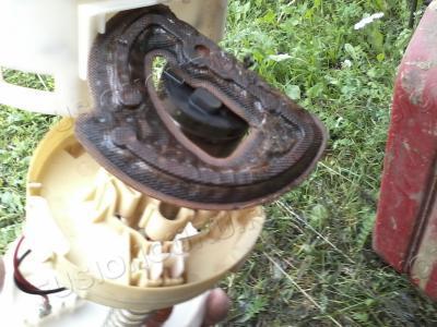

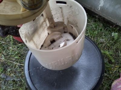

8. Насос разбирается не сложно.
Сеточку бензонасоса мыл сначала бензином, смыло только твердые отходы снаружи, потом смывал смолы пропуская струю из балончика жидкости для очистки карбюратора сквозь фильтр.
сначала бензином
Потом жидкостью для чистки карбюратора из балона под давлением

*Casper*,привет каспер подскажи если знаеш чем можно промыть сеточку бензанососа присадка не помогла
Re: Проблемы со щитком и пр. у Толик
#32 Сообщение fidel1970 » 14 окт 2012, 19:26
Толик писал(а):чем можно промыть сеточку бензанососа
Можно мне ответить? :o
Чтобы промыть сеточку необходимо будет снять топливный бак.
Промывать любым карб-клинером.

fidel1970,да я знаю что бак снемать а поканкретнее
#34 Сообщение fidel1970 » 14 окт 2012, 19:49
Толик писал(а):поканкретнее
Я ж ссылку дал - http://www.fusionguru.ru/articles/tunin ... nt/229.htm
Куда уж конкретнее?

fidel1970,дима а сетку неразъест или новаю покупать
#36 Сообщение fidel1970 » 14 окт 2012, 20:08
Толик писал(а):или новаю покупать
Новая отдельно не продаётся.
Толик писал(а):неразъест
Не. Думаю не разъест. :)
