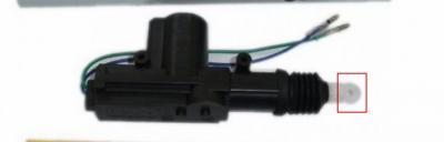

Установил себе универсальный актуатор, кажется starline. На все ушло около часа трудов и 250 рэ. По прошествии трех месяцев все отлично работает. Единственное к чему до сих пор не привык - громко срабатывает.

eivlev, а что это такое, может есть фото или описание?eivlev писал(а):Установил себе универсальный актуатор, кажется starline.

Re: Ремонт моторчика замка двери багажника.
Все они на вид примерно одинаковы:

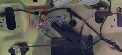

На днях перестал открываться замок багажника с кнопки и сигналки, но благодаря этой теме получилось отремонтировать. По совету бывалых купил электропривод Starline, как на фото выше, примерно 270 рублей в Би-би (Спб). Верхнюю часть привода (на фото 1) убрал, оставшуюся часть крепления на приводе вставил в загогулину алюминиевую (на фото 2, фото из темы для примера). Верхнее крепление нового привода совпало с имеющимся, а нижнее посадил на удлинительную планку, которая в комплекте идет. Контакты соединил разъемом, который у меня имелся, но поколхозить все равно пришлось.
Работает чуть шумнее, чем оригинальный привод, но практически не заметно.
фото 1
фото 2
фото 1
фото 2
Обратил внимание что болтается язычок, вроде так не должно быть?
- Сообщения: 42211
Пружинка кончилась?
Купил от ваза, поставил на 1 винт вместо 2 саморезов, укоротил родную пружину
