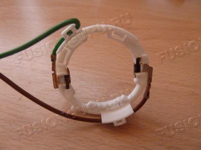

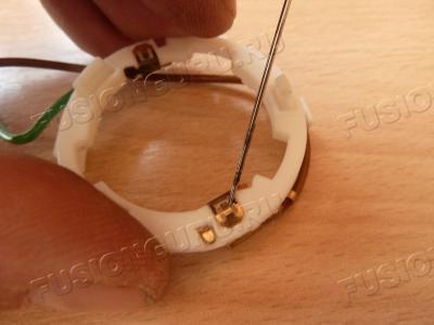

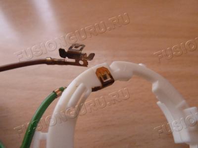

Я ж уже контакты в фарном кольцевом патроне перекинул.

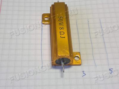

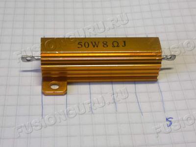

Достаточно лишь подключить в нужное место пров?дки на поворотники в фарах дополнительное сопротивление ( 50 Ом/8 Вт)?

То есть ты хочешь сказать, что перекидывать контакты в кольце необязательно?*Casper* писал(а):В передние поворотники встают 0048 (BA15S)
При этом ничего внутри менять не надо.

Угуfidel1970 писал(а):Достаточно лишь подключить в нужное место пров?дки на поворотники в фарах дополнительное сопротивление ( 50 Ом/8 Вт)?
Пока не знаю. За 5 минут работы нагрелся до температуры, критичной для руки. После выключения нагрелся еще больше (видимо тепловой кожух развязан электрически с резистором. Таким образом получается что требуется охлаждение. Размещать рядом с проводкой - нельзя.fidel1970 писал(а):Показывай, в какое?
Re: Замена штатных ламп з/фонарей на LED. Возможно ли?
Ты говорил, что в твоих резисторах отверстие под крепление имеется. Там может туда радиатор (люминевый квадратик) прикрутить?
А размещать доп. српротивление для передних фарных поворотников надо однозначно под капотом.

Они сами со себе радиаторы. Крепить просто надо на кузов, а кузов портить не хочется.fidel1970 писал(а):Ты говорил, что в твоих резисторах отверстие под крепление имеется. Там может туда радиатор (люминевый квадратик) прикрутить?
- Сообщения: 16796
Термоклей тут не рулит?*Casper* писал(а):Крепить просто надо на кузов, а кузов портить не хочется.
