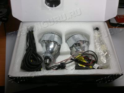

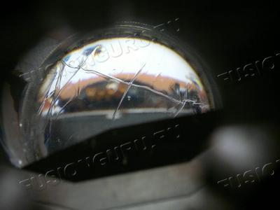

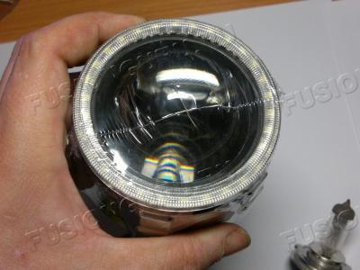

#23 Сообщение *Casper* » 02 июн 2011, 08:58

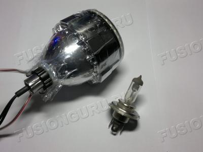

Про линзы:
Линза достаточно большая. Даже теперь задумался, влезет ли. Хотя по идее должна.
Конечно линза в разы тяжелее обычной лампы 360 гр против 25 гр.
Стандартные мне не достались, были только универсальные, они подороже, но зато с глазками, правда на базе светодиодов
Фото сквозь линзу
Ну и лампочка для линзы
Теперь жду блоков розжига. В комплекте не идут.

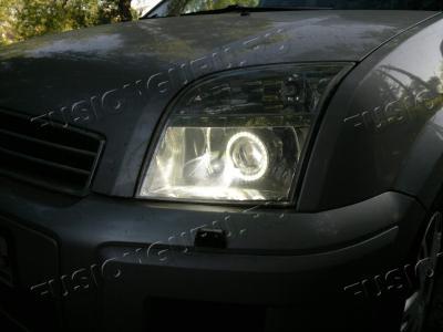

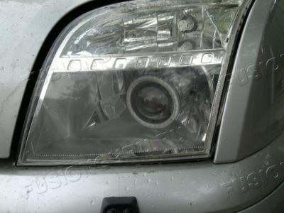

#30 Сообщение *Casper* » 05 июн 2011, 12:09
А я вообще заюзал штатный бачок.
Ну и - первый готов.

#31 Сообщение TANK » 05 июн 2011, 19:23
а чего отражатель не закрасил или не заматовал?
Volkswagen Touareg 3.0TDI 8АКПП
Nissan Note 1,6 АКПП Tekna
il67
Почти самолёт
Сообщения: 4066
Полное имя: Илья
Re: Би Линзы вместо ламп
#32 Сообщение il67 » 05 июн 2011, 19:29
TANK писал(а):а чего отражатель не закрасил или не заматовал?
А зачем?
#33 Сообщение *Casper* » 05 июн 2011, 19:30
на светлой машине получатся 2 пятна - фу.

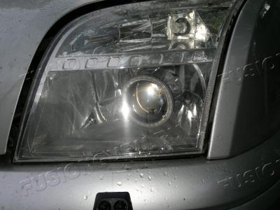

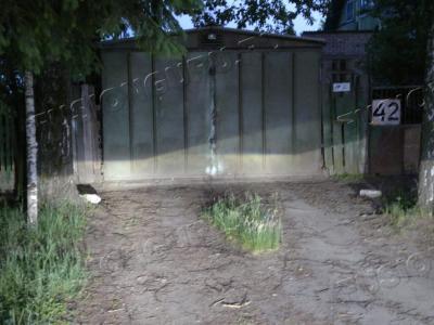

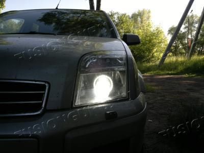

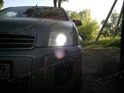

#35 Сообщение *Casper* » 05 июн 2011, 23:25
Ну что, случилось, установил. Даже регулировать не пришлось. Но это на глаз, на глаз много не нарегулируешь, теперь поеду в сервис или опять к "дяде васе".
Результат вот
Омыватель также не подкачал, а скорее поднакочал :)
В общем все фурычит, все работает. Жду кореша в гости, очень уж просил он "увидеть" результат.
#36 Сообщение fidel1970 » 06 июн 2011, 05:10
*Casper*, поджигай лампы, не томи людей!
#37 Сообщение *Casper* » 06 июн 2011, 08:18
Добавлено спустя 2 минуты 37 секунд:
YRA писал(а):готовиться приказ об усиленни борьбы с ксеноном
Так это ж правильный ксенон. В отличии от обычного - не слепит.
#38 Сообщение fidel1970 » 06 июн 2011, 09:10
Смотрицца, конечно, супер!
Как новые ощущения по освещаемости дорожного полотна?
Саша, из тя че, клещами информацию тянуть?
#39 Сообщение *Casper* » 06 июн 2011, 09:26
fidel1970 писал(а):Как новые ощущения по освещаемости дорожного полотна?
Номано. Попробовал ночью поездить - не мигали. Да и какие могут быть ощущения, если фарки настраивать еще надо...
