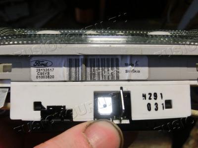

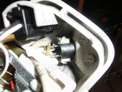

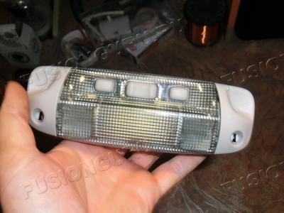

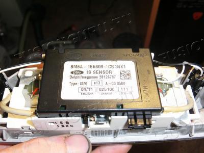

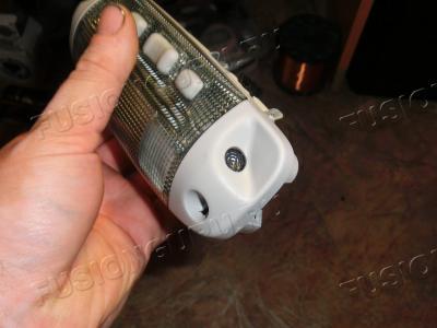

Это плафончики с датчиками для сигналки?
Re: Вопросы и обсуждения по теме "Я - ОЧ.УМЕЛЕЦ"
#102 Сообщение *Casper* » 15 сен 2013, 00:47
touluk, :super: аха, он самый
Добавлено спустя 3 минуты 31 секунду:
Сфотать?
Добавлено спустя 4 минуты 3 секунды:

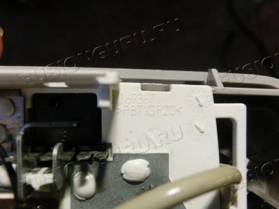

О! А еще хороший признак наличия штатной охранки:

Ага, если можешь сфоткай со всех сторон и расскажи где взял и по чём,можно и номерок, то есть там и подсветка и сигналка? Просто друган такой давно ищет, а так как они достаточно редкие, то просто так и не найдёшь, да и в каталоге не ясно какой номер чему соответствует
#104 Сообщение *Casper* » 15 сен 2013, 17:34
Фотки
Номеров увы нет. Снял с фокуса.

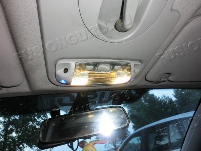

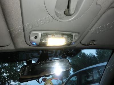

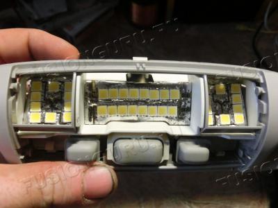

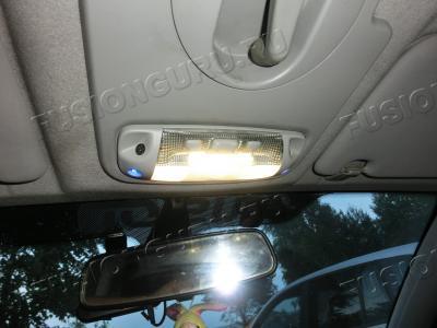

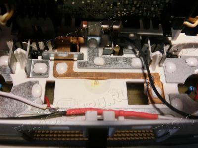

*Casper*, 3050 использовал? и как не греются? А то я тут на 3H5 и 3R3 засматриваюсь.
#108 Сообщение *Casper* » 17 сен 2013, 14:56
Puwistiy писал(а):можно через меня передать :) правда есть риск что один у меня задержится. :lol:
Че блин, три выпрашивать?
Puwistiy писал(а):*Casper*, 3050 использовал? и как не греются? А то я тут на 3H5 и 3R3 засматриваюсь.
Я оптогановские ставил. Теплый белый. Цвет что надо. Реально не отличить от лампы.
Не, не греются, работают на 10% своей возможности
#109 Сообщение Puwistiy » 17 сен 2013, 15:03
*Casper*,
да не обязательно. эт я так. )
ух ты. это мне на плафон всего 4 штуки 3H5 надо. чтот не очень вериться.
#110 Сообщение *Casper* » 17 сен 2013, 15:08
Мне с 1/2 номинального тока показалось, что слишком черезчур буит. Они блин яркие как я не знаю. У них ток по 0.3А и напряжение 12В.
#111 Сообщение Puwistiy » 17 сен 2013, 15:28
я просто с оптогановскими дела не имел. 0.3А на 12В одного хватит :)

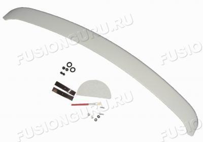

Забрал сегодня в одном известном интернет магазине запчастей оригинальный спойлер увы он оказался некомплектный, отсутствовали инструкция и крепеж, короче все кроме самого спойлера. :( Ладно хоть скидку за это сделали. Так вот мой вопрос к устанавливавшим оригинальный спойлер что за колечки и пластинки идут в комплекте?
P.S. Я думаю комплекты у Фьюжена и Фиесты не сильно отличаются в плане крепления.
#116 Сообщение fidel1970 » 30 май 2014, 20:08
cusco писал(а):что за колечки и пластинки идут в комплекте?
Колечки - прокладки между ЛКП машины и спойлером.
Пластинки - это тоже своего рода прокладки, только клеящиеся.

fidel1970 писал(а): Пластинки - это тоже своего рода прокладки, только клеящиеся.
Значит легко заменить простым двусторонним скотчем. А такая полукруглая шняга это что?
#118 Сообщение fidel1970 » 30 май 2014, 22:00
cusco писал(а):А такая полукруглая шняга это что?
Пластинка, клей намазывать.
Для установки оригинального спойлера не надо дырявить кузов. Всё на клею. :)
