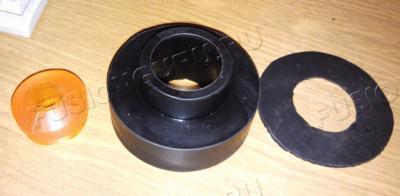

Какие проставки выбрать?
Есть 2 вида предлагаемые на наше авто:
1. Металлические спереди (сзади полиуретан) , перед 3,5см , зад 4см . Для меня это многовато, в плане, что уже это дело за пределами характеристик родной подвески, непонятно как отнесутся к изменению углов внутренние и внешние Шрусы спереди. Рисковать я не хотел. Плюс есть уже накопленный опыт , что при установки проставок более 3,5см назад , задние аммортизаторы работают на отбой и быстро приходят в негодность.
вот такие
2. Полиуретановые проставки 2,5см перед , 3см зад , на них и остановился.
Изображение Изображение

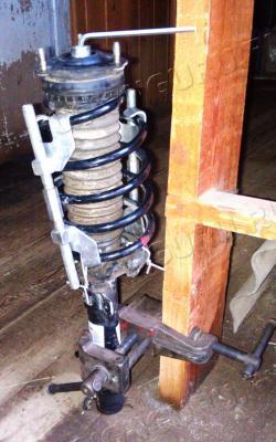

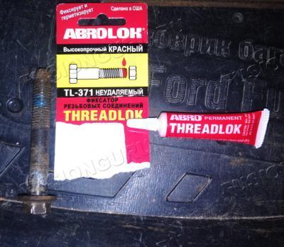

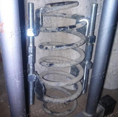

- фиксатор резьбовых соединений, почти на всех болтах вы увидите родной старый фиксатор, так что при закручивании болтов и гаек обратно стоит воспользоваться новым фиксатором
- стяжки пружин
Только стяжки берите нормальные двухлапые, как у меня на фото, дешевые вазовские с 1 лапкой держателя пружины норовят соскочить, сами понимаете пружина злая на взводе, может и покалечить. Тут с такими то стяжками вроде и надежно все, но руки трясутся держать эту конструкцию в руках.
Также обращу внимание на такой параметр стяжек как длина стягивания, на моих широкая сердцевина, максимум они способны зажать 16 см , этого для фьюжа маловато, очень много хлопот они мне доставили. Берите стяжки с более узкой серединкой. В идеале чтобы удобно и легко работать надо чтобы о 12-13 см. стяжки могли сжаться.
- по желанию: силиконовый отбойник ваз2110 и прокладки резиновые вырезанные из старых камер ;)

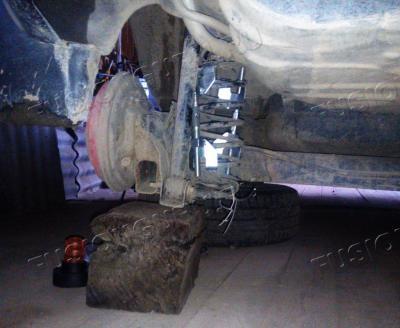

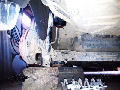

Лифт задней подвески
тут все просто

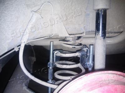

На стоячей машине отпустили болт крепления аммортизатора, там момент 115н/м, головка на 15.
Сняли колесо, подложили снизу пенек, опустили на него край подвески, пружинки сжались и одели стяжечки.
Подняли снова домкратом машинку, пружинка осталась сжата , можно спокойно вытащить руками.

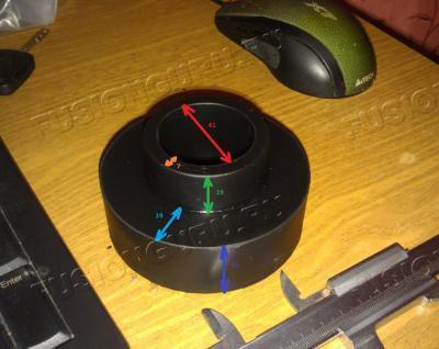

Проставка сзади полая внутри. Однако верхний шток куда она вставляется в длину, я измерил 2,8см, так что тонкие стенки проставки не укреплены, все тело металлического штока на кузове фьюжа поглощается основанием проставки.
Я взял мысль dimast77, который подавал идею попробовать загнать отбойник ss20 по центру проставки, я купил силиконовый отбойник ваз2110 , одного хватит. отрезал от него около 2,1см и загнал в тело проставки на клей, кроме того между кузовом и проставкой я из старой камеры вырезал прокладку.
Проставка так просто не ставится, середина верхнего штока имеет выпуклость на которую эту проставку надо усадить, пришлось загнать кусок трубы между проставкой и опорой тормозного барабана и крутя ручку домкрата усадить проставку весом автомобиля.
Пружинку на проставку тоже так просто потом не поставить , нужно больше места стало.
Поэтому перед установкой проставки , тоесть до начала работ, когда машина еще колесом на земле, нужно ослабить крепление штока аммортизатора (ключ на 15 , момент затяжки 115 Н/м)
А потом уже когда ставим пружинку и места стало мало, я полностью откручивал шток аммортизатора и уже тогда вставлял пружину. Докручивал крепление аммортизатора 115 Н/м потом уже на земле, на весу такое усилие прикладывать не стоит, можно уронить машину с домкрата.
Некоторые откручивают сразу оба аммортизатора и балка падает на максимальный угол ;) , я не рискнул , жалко стало сайлентблоки. Делал по одному колесу.
По ощущениям от езды стало тише и глуше проходит ямы, раньше сидя за рулем меня задняя балка напрягала шумом , теперь же стал напрягать перед, так как зад я почти перестал слышать. А вот перед стало больше слышно и чувствоваться жесткость его стала, раз зад стал тише и мягче. Потом через несколько дней я уже занялся передом.

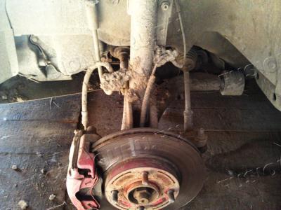

Лифт передней подвески
Будет тяжелей, надо откручивать прикипевшие болты и снимать аммортизационную стойку в сборе , что требует времени и пота.
Материал по этому есть на форуме http://www.fusionguru.ru/articles/hodov ... st/228.htm
Я только дам картинки и некоторые ньансы опишу.
если вы любите месить грязь, советую хорошо помыть стойки перед работой, а то придется работать в таких условиях
С шаровой снимать не нужно, потом просто нужен помощник помочь поставить стойку обратно, с проставкой ее длина будет больше, одна рук должна помочь оттягивать треугольный рычаг с шаровой и ступицей максимально вниз.

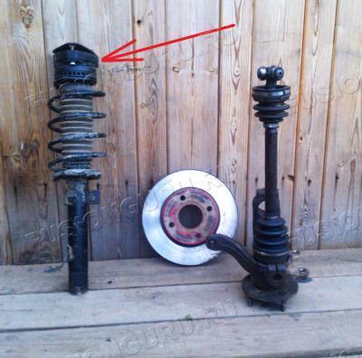

Переборка стойки
Единственная серьезная проблема, эта старые болты крепления стойки к стакану. Они хорошо запресованы. Нужны хорошие тиски и мощный молоток , чтобы выбить.
Я долго мучался, в конце концов сдался и высверлил старые болты. Подробнее тут http://www.fusionguru.ru/forum/viewtopi ... 104&t=9629
Можно выпресовать в мощных тисках с головкой на 16.
Перед сбором стойки, нужно прокачать аммортизатор, несколько раз вставив и вытащив его шток, дабы жидкость в нем правильно распределилась, после этого сбора стойки, стойку нельзя наклонять больше, чем она обычно наклоняется в процессе эксплуатации авто.
Вот так выглядит стойка с проставкой (слева, не пугайтесь от вида разобранного вала справа, для лифта это не нужно, я просто пыльники менял)
Собственно все, соберете обратно , затяните нужными моментами, не забыв про фиксатор резьбы ;)

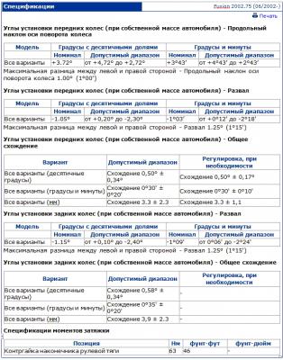

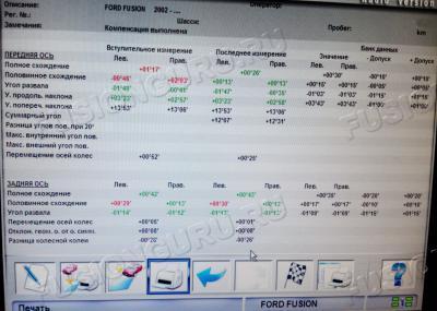

Углы установки колес
После всех операций, нужно поездить и посмотреть не будет ли машину куда уводить, если будет тогда на сход развал, хотя я рекомендую все равно сделать его сделать, у меня не куда не вело сильно, но схождение показывало плохое как ни странно.

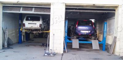

Загнал после лифта подвески на стенд.
Ну впринципе, я не ожидал , что все будет в пределах норм, даже удивился.
Схождение исправили, хотя ехало и так хорошо, вообщем разницы не заметил.
По цифрам выходит должно было уводить вправо. Такое было при резком старте с буксом с места, при езде намеков на это не было, проверить щас не могу, так как уже на шипах.
Слева спереди развал больше (ну и кастер он за собой конечно тянет), скорее всего потому, что я езжу один в основном и вес приходится на левую сторону.
Приятно удивили углы продольного наклона стойки (кастер) , думал будет хуже (то есть меньше).

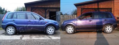

Машинка поднялась вроде и не так много , но все таки
Плюсы:
1. Значительно тише и глуше едет по ямам, стал гонять по разбитым дорогам :) , раньше жесткость подвески меня останавливала.
2. Подвеска стала помягче.
3. Дорожный просвет вырос. Не ожидал, что будет скажется так положительно, я практически перестал цеплять днищем, и стал ездить в такие места куда на не лифтованном даже и в мыслях не было :lol: Я стал более спокоен на легком бездорожье, всякие ямки и бугры меня вообще перестали волновать.
4. Садиться в авто стало повыше, мне удобнее когда выше.
5. При езде по легкому бездорожью, появилось субъективное чувство, что ход аммортизаторов побольше стал, хотя с чего вдруг, но в диагоналки фактически я стал меньше высаживаться.
6. Больше углы въезда/съезда.
7. Больше нет такого , что загрузил багажник тяжелым грузом, еще даже задние пасажиры не сели , а машинка уже почти трет заднюю защиту арок.

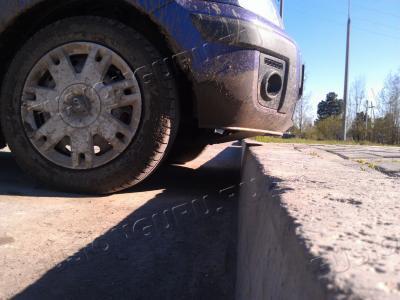

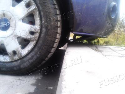

8. Парковка над высокими бордюрами. Вот высокий бордюр (до и после):
После покупки авто чуть больше года назад , я об него помял юбку бампера, потом бампер я подрезал и защиту подогнул, поехал проверить, приземлил с небольшим треском фьюж защитой на этот бордюр, теперь же с проставками я тихо подкатился , готовясь опять услышать скрежет защиты , но нет колеса мягко уперлись в бордюр, я вышел посмотрел 1,5 -2 см от защиты до бордюра теперь есть запас

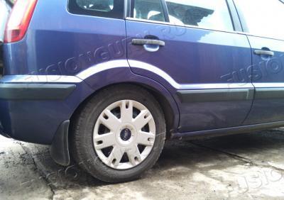

Плохо смотрится с резиной 195/60/r15 , места между аркой и резиной много, и наоборот отлично смотрится на 195/65/r15, как родная, не лифтованный на 195/65/r15 уже смотрится на мой взгляд как ВАЗ с пиленными пружинами :lol:

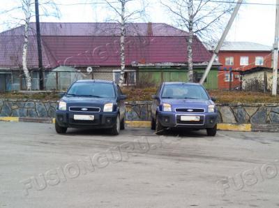

Немного фото и сравнения со стоком
стоковые против лифтованного/подрезаного.
И еще фото лифтованного

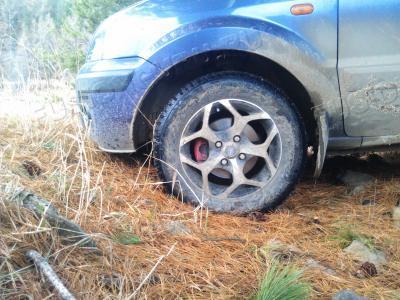

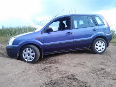

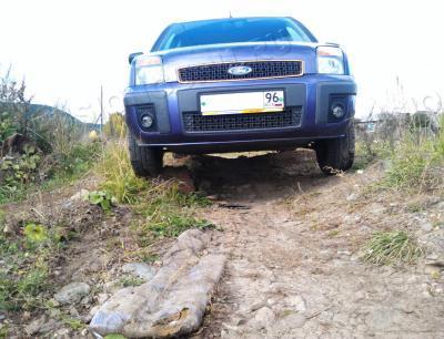

Наконец дождался, снег валит 3 день, навалило достаточно, чтобы испытать лифтованную подвеску в снегу.
Нашел участок прямо в городе. Покатался в удовольствие :)
Итог да кромки бампера 28см. , до этой отметки едет без проблем, как только снежная целина выше, бампер начинает нагребать перед собой маленькую горку и машина в итоге встает.
То есть проходимость по снежку прямо зависит от высоты бампера, а не защиты, защита уминает под собой снег, а вот бампер нагребет перед собой горку :(
Хотелось бы большего , но и так сойдет, той зимой я даже не думал, что фьюж на такое способен.
Даже видео на память сделал, тут видно и как бампер нагребает горку небольшую и машина сразу встает.
И смелого газелиста :smirk:
Забавный вечер вышел, кароче не один я приехал снежок помесить, но я был первым ;)
Чуть позже подъехала газель и парень видимо решил, что раз тут легковушка ездит, уж он та щас класс покажет :D
Сразу за ним порш кайен подъехал :crazy: , дал 2 кружка по целине без напряга и был таков.
А газелист тем временем бросил попытки выехать и под горку пополз вниз, а внизу он уже сел, горка кончилась, а на ровном месте в глубоком снегу не едет, я подъехал и помог лопатой.

#18 Сообщение Сергей Torr » 14 янв 2014, 21:53
А при установке проставок, все сайлентблоки подвески ослабляли??? :umnik: А то надо... А после опускания машины на колёса затягивать обратно все. А то порвутся в скором времени...
Сообщения: 7019
Re: Лифт подвески
#19 Сообщение SAnat » 15 янв 2014, 07:00
Сергей Torr писал(а):А при установке проставок, все сайлентблоки подвески ослабляли??? :umnik: А то надо... А после опускания машины на колёса затягивать обратно все. А то порвутся в скором времени...
По идее надо, Вы правы, но никто не замарачивается. Тут даже пружинки и амортизаторы меняют, не ослабляя сайлент блоков.
Сергей Torr
Сообщения: 72
Зарегистрирован: 10 дек 2013, 23:56
Полное имя: Сергей Геннадьевич Тормышев
Re: Лифт подвески
#20 Сообщение Сергей Torr » 15 янв 2014, 18:57
Но после изменения угла рычагов их скручивает. На предыдущей машине я тоже сначала не ослабил их, через полгода порвались вдрызг 2 на задней и 2 на передней, остальные были с надрывами, устал их менять потом... :(
Добавлено спустя 2 минуты 53 секунды:
Лучше не полениться, залезть под машину, отпустить их, качнуть машину пару раз, и затянуть. А то дорого выйти может... :(
