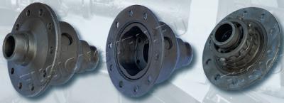

#24 Сообщение Владимир » 29 июл 2016, 23:00
саш писал(а):Все ''военные'' мосты были такие
Да нет! Вас путает название "повышенного трения". На самом деле это были кулачковые мосты и до нас их ещё ни у кого не было. Потом, когда проданная каким-нибудь "братским" странам военная техника попала в руки западных автопроизводителей, начали появляться различные варианты этой разработки, в том числе и LSD.

#25 Сообщение Dima! » 30 июл 2016, 18:57
Что то какая то путаница пошла. Бортовые редукторы к диффам повышенного трения имеют весьма опосредованное отношение. Кроме того повышенное трение это тот самый самоблок. А у УАЗ это дело управляется рычагами из салона.

Кулачковый дифференциал повышенного трения БТР 60, сейчас не производится,
но в продаже встречается , подходит к УАЗ мосту ТИМКЕН (колхозный).
