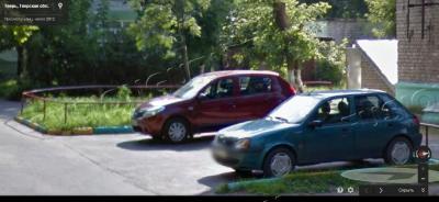

В соседнем дворе стоит такая зелёная. Два года уже корни пускает. Колёса вростать начинают. жалко когда мимо проходишь...maxs-vd писал(а):Блин реально найти ещё владельцев такой машинки???
Re: Ford Fiesta IV JBS 1.6 16V Sport 2001г
С такими-же бамперами? Просто есть обычная фиеста Fiesta (Mk IV) таких много а вот как у меня я еще не виделpolals писал(а):В соседнем дворе стоит такая зелёная
http://www.drive2.ru/r/ford/g913/
polals
- Сообщения: 1551
- Зарегистрирован: 18 апр 2012, 21:15
- Откуда: Тверь
На обед поеду - посмотрю, самому теперь интересно, но насколько я помню, с такими же.maxs-vd писал(а):С такими-же бамперами?
Добавлено спустя 5 часов 6 минут 6 секунд:
Забыл я мимо проехать, но не беда, дай, думаю на Гугл картах гляну, она как раз возле дороги стоит.
И вот результат: стоит, оказывается еще с лета 2012. Всё на том же месте...
Бампера другие и пятидверка.
