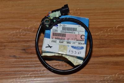

#119 Сообщение maxs-vd » 21 янв 2015, 20:00
Ну вот фордовский датчик детонации
А где он стоит? чтот я даже с фонариком его не высветил...
Сообщения: 42247
Re: Ford Fiesta IV JBS 1.6 16V Sport 2001г
#120 Сообщение *Casper* » 21 янв 2015, 20:03
У меня прямо над впускным коллектором. По центру мотора
