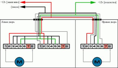

Собрал электрическую часть по этой схеме
"М" - моторедукторы.
Распределение контактов:
1 и 8 - на привод ЭСП
2 - плюс (от зажигания)
3, 4, 6 - масса
5 - плюс (от габаритов)
7 - не используется!

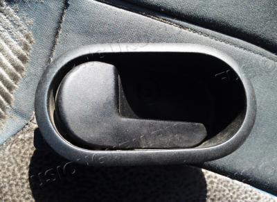

Не крашенные ручки
Этот узел разборен. Ручка снимается из корпуса ми вытаскивается. Народ, какой краской под серебро ее бы покрасить , чтоб не облезала?

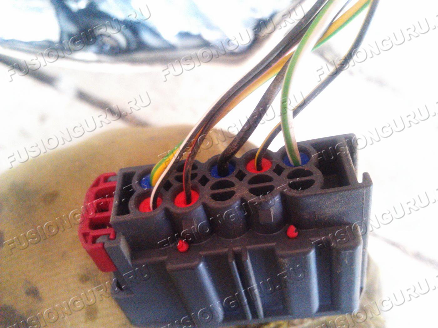

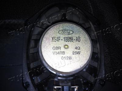

Динамик стандартный, я так понял у многих такие с завода

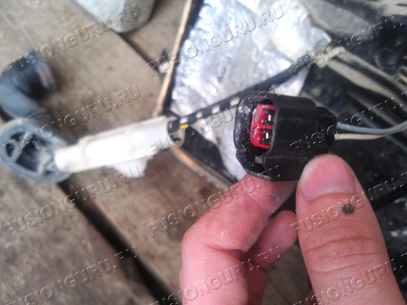

Разъем с малым количеством контактов
Ответная часть на кузове
Разъем разбирается с обратной стороны, картинка выше, надо нажать на 3 беленькие защелки тонкой плоской отверткой и вытащить сердцевину

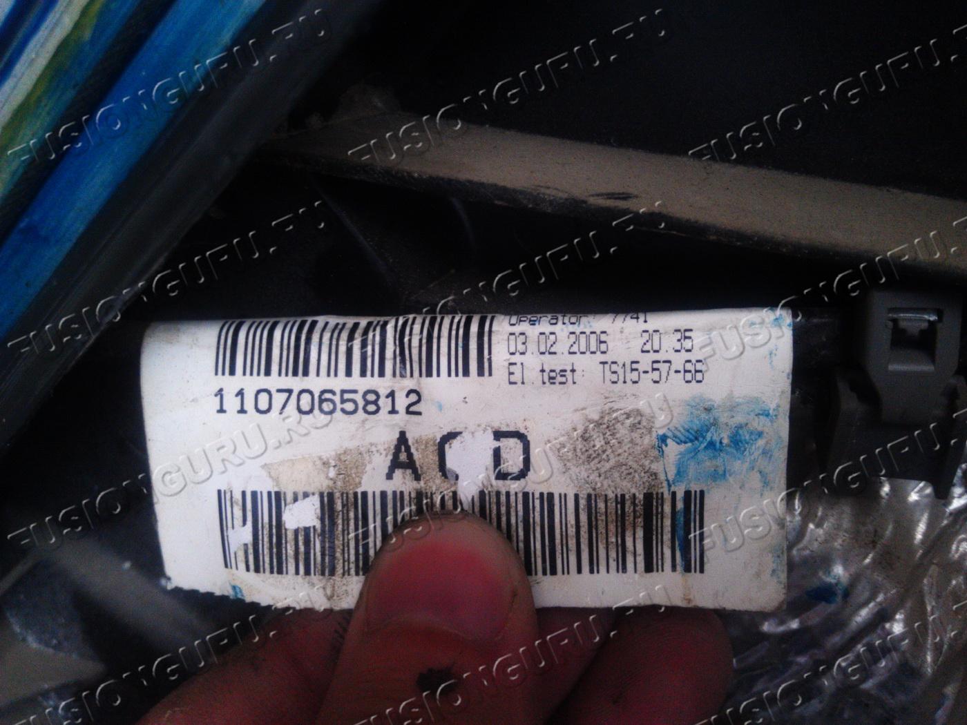

Данные жгута проводки
Разъем на замок, хорошо бы его расспиновку кто дал ;) (искать лень)
Разъем динамика
И все , это все провода :(

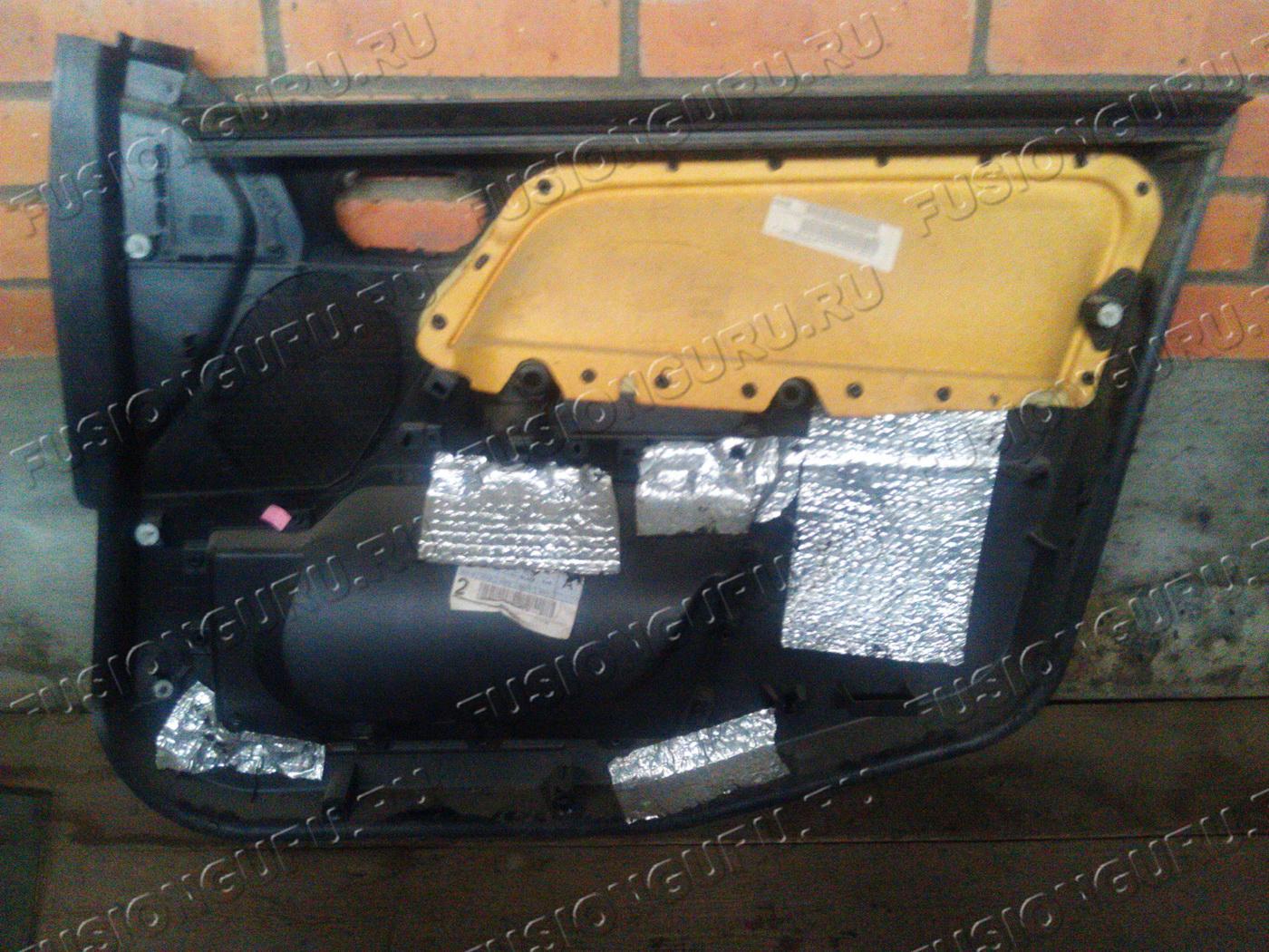

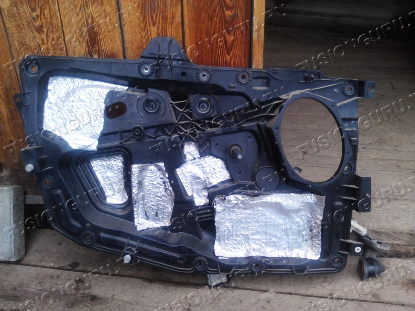

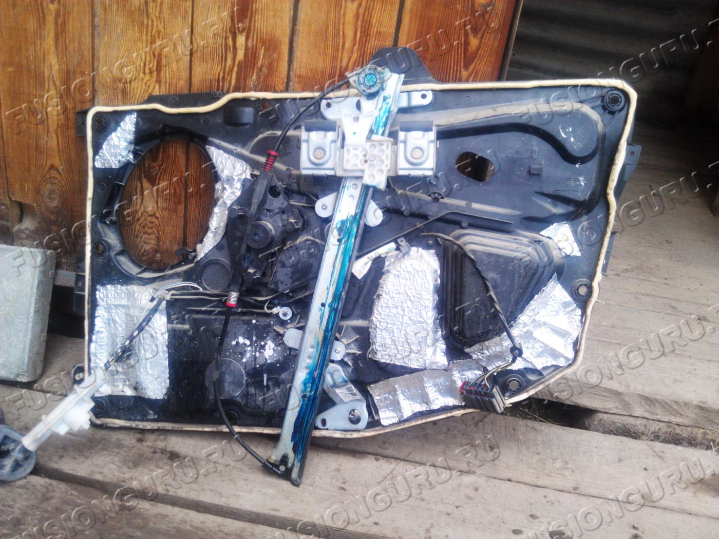

Вернемся к нашей двери, вот задняя основной часть накладки
Это снятая перегородка двери
Изображение Изображение
Что характерно трапеция стеклоподъемника немного выпуклая

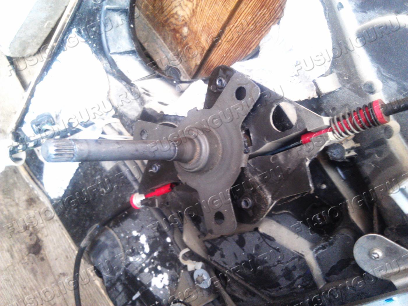

Сам ручной привод стеклоподъемника
Он разборный с обратной стороны металлической пластины отгибаются "язычки".

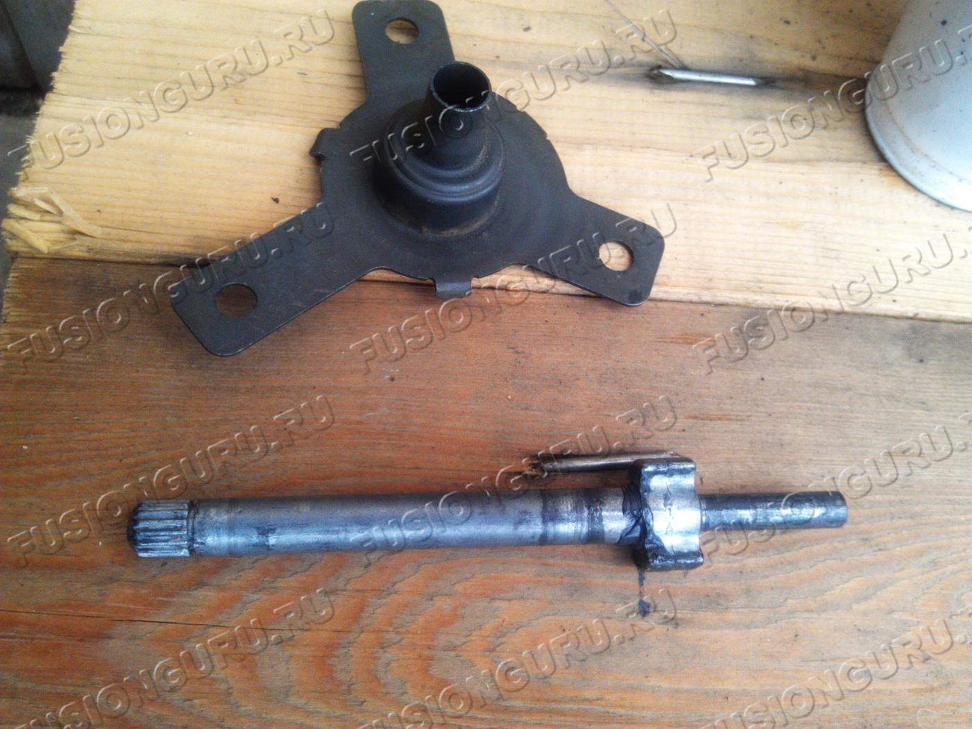

Снимаем металлическую планки и сам приводной вал стеклоподъемника, вид сзади

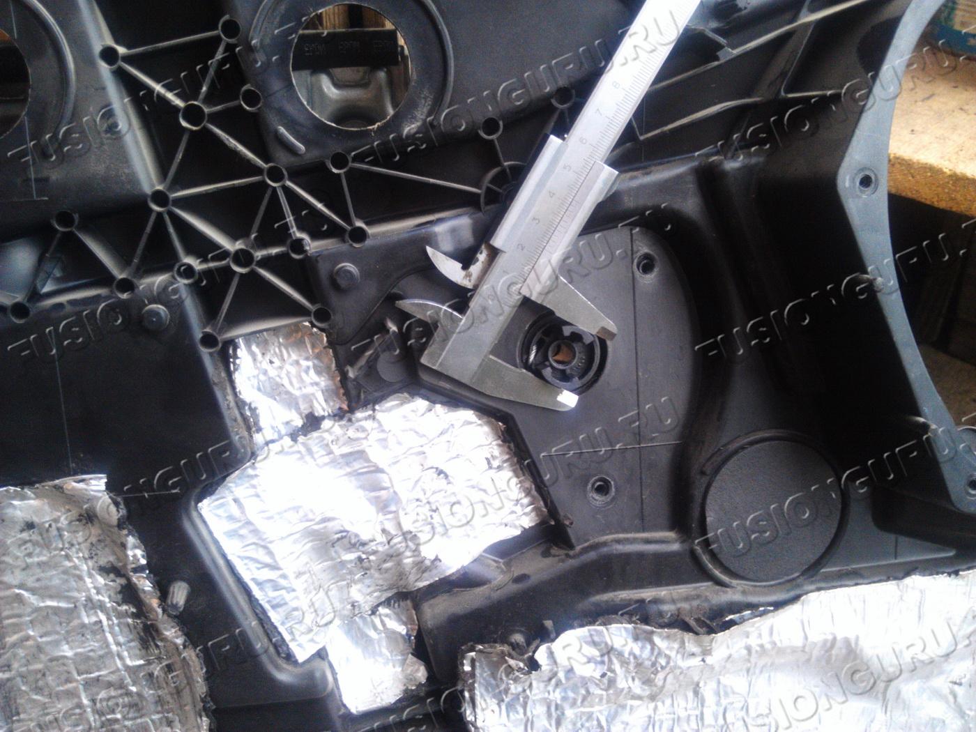

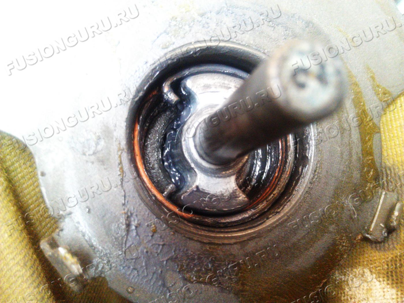

Сама пружинка внутри ничего не стопорит, я так понял , она просто создает усилие, примерно такое же как и от вращения самого троса, и это усилие нужно, чтоб стекло не сползало само.
Сам вал
Диаметр длинной его части 11мм, короткой 7,5мм

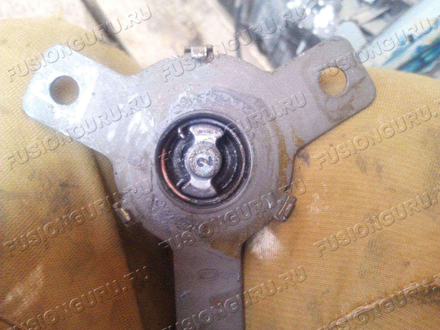

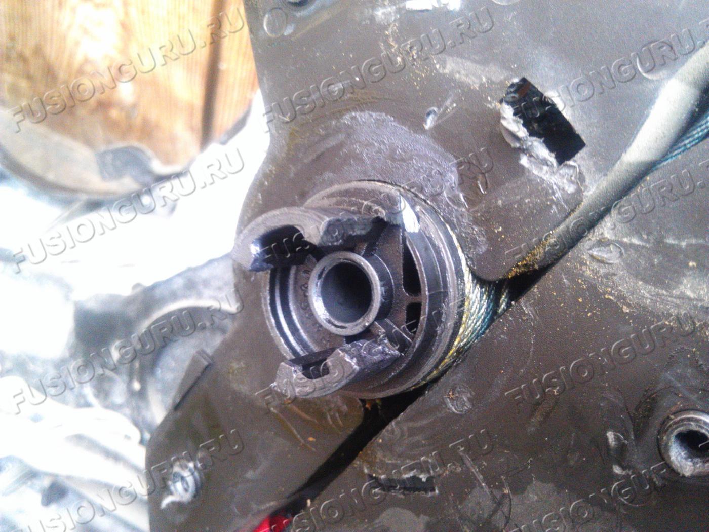

А это сам привод тросика, который мы крутим этим валом, вращается с небольшим усилием даже пальцами
Диаметр 23,5мм.

С разъемом и электрикой несложно, кнопки и разъемы главное купить.

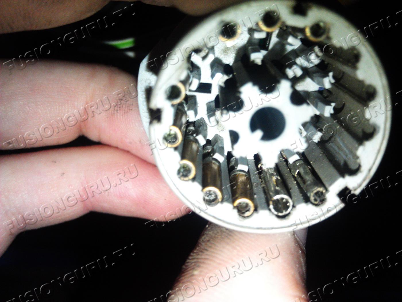

Сами круглые контакты в разъеме штатной проводки можно взять купив проводку от Элеганса/тренда на разборке - 500руб. (говорят еще от мондео 2006-2008 годов мол подходит) , найти не сложно если живете в крупном городе, я нашел на третей же разборке по телефону.
Но ехать влом 500км., поэтому я нашел альтернативу измерив контакты и буквально немного подумав:

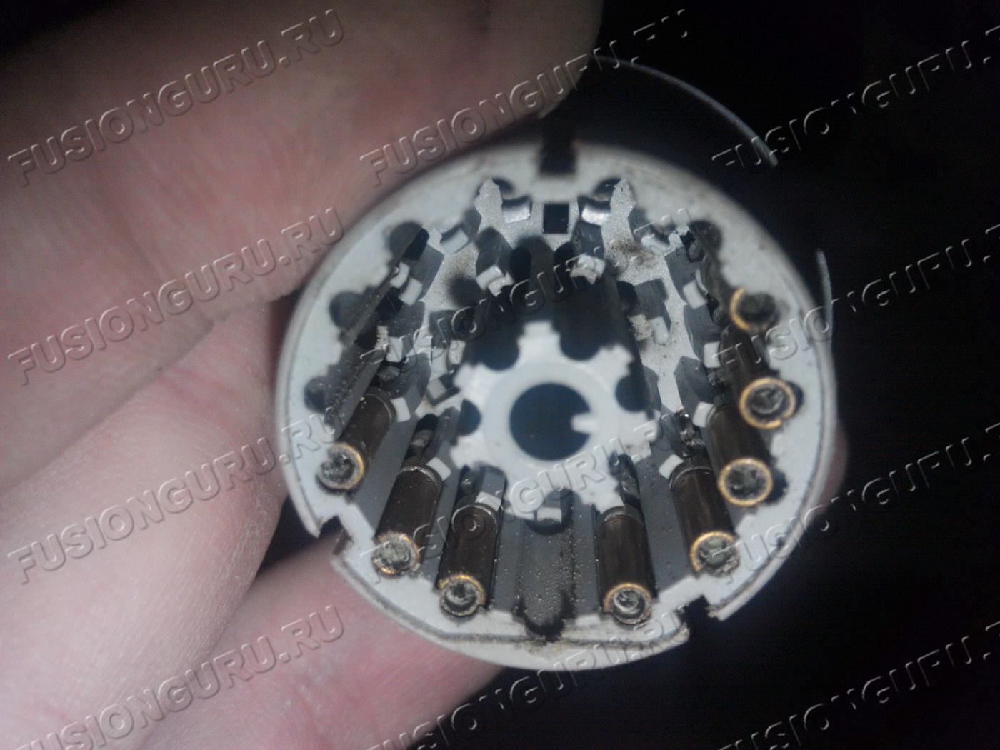

Компьютерный кабель удлинитель либо тройник Molex , в любом компьютерном магазине их навалом.
Причем там два коннектора: папа и мама.
Мамы мне показались широковаты, контакт будет плохой возможно.
А папы поуже и полые внутри, поэтому я взял отрезал кончик у разъема-папы и вот что получилось
Слева мама, справа папа, оба варианта рабочие, разъем защелкивается контакты фиксируются, единственное мама широковата и может плохо контачить, а папа поуже и болтается внутри разъема, стоит обмотать наверное слоем изоленты снаружи.
Воткну "обрезанных пап" , господи ну и название :lol:

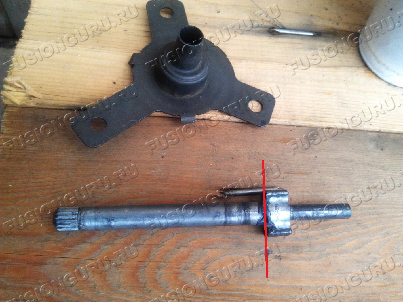

Вторая более сложная проблема установки моторов, на запрещенном тут форуме делали без возможности возврата к ручкам.
Там пили эту планку по красной линии и оставляли только правую часть
На нее одевали прорезанную под зубцы головку на 10.
Я же хочу сохранить эту деталь, поэтому хочу попробовать свой вариант, пока мне видится, что вот это будет лишним

Остается у нас только вот эта часть
На нее будет сверху мотор ЭСП, крепиться на болты с обратной стороны пластиковой перегородки.
Приводом думаю, судя по диаметру, попробую головку на 16 или 17 прорезать болгаркой , чтоб получить зубцы которые будут вставляться в эту деталь.
Посредине под эту головку будет болт, который надо будет обточить до 7,5мм, чтоб вошел в отверстие шестерни вращения тросика и центровал головку.
Головку будет прижимать сам ЭСП и ее же вращать, у ЭСП как раз 4 гранный привод, с небольшой подточкой как раз под головку сядет.
Проблемы две:
- сама пластиковая шестерня привода тросика, выдержит ли она, непонятно как мотор на нее будет воздействовать в крайних положениях стекла, какое усилие будет прикладывать сам мотор когда она остановится или у мотора есть тоже ограничитель передаваемого усилия, это потребует проверки.
- Будет ли мотор вместо пружинки своим сопротивление удерживать стекло от постепенно самораскрытия на кочках.
К сожалению это можно будет проверить только уже после установки :(
Если есть идеи как еще реализовать привод мотора (сам привод в начале поста на видео можете посмотреть) на эту шестерню, делитесь?

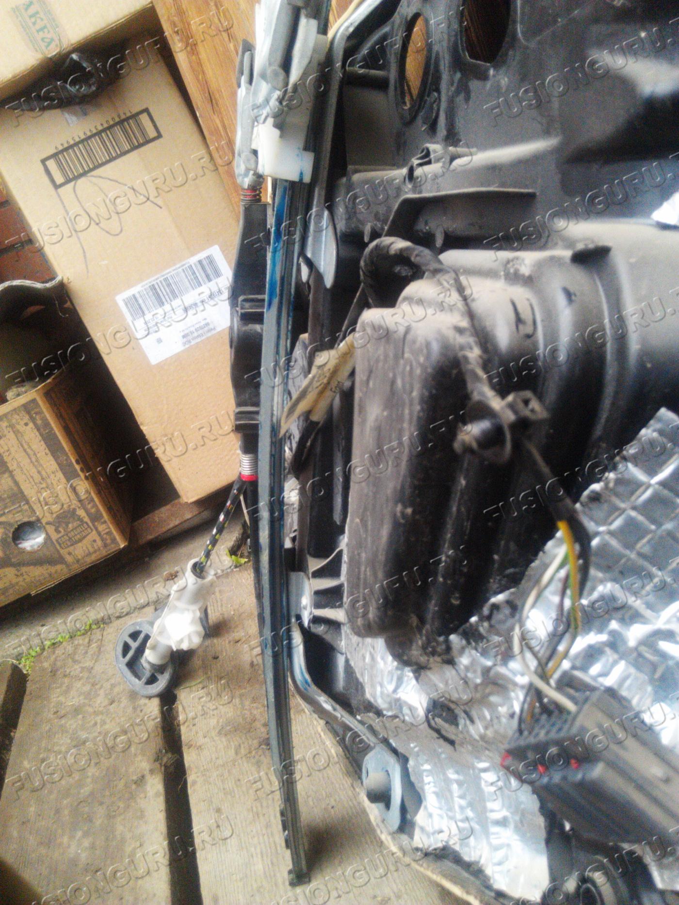

#9 Сообщение SAnat » 26 май 2014, 20:06

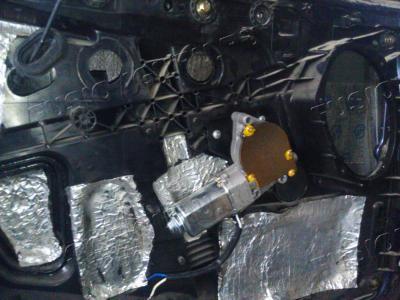

Процесс потихоньку продолжается, сегодня похолодало до +2с, огороды отошли в сторону, решил продолжить изыскания способа соединить моторчик ваза с нашим приводом стекла.
Маленькие дополнения:
1. Эта часть полностью из металла и шлицы тоже, что очень хорошо :up:
2. Убирание этой пружинки и вала нисколько не влияют на опускание стекла даже на кочках
Сегодня получился внеплановый тестдрайв этого дела, три раза я на 80-90км/ч по пути в другой поселок поймал крупные ямы так, что кузов страшно содрогался, кароче конкретные ямы до конкретного пробоя. И один раз подлетел на своеобразном лежачем полицейском из трубы через дорогу закатанной сверху асфальтом( на 70км/ч. Кароче ппц дороги я в бешенстве :mad: Результат в багажнике все, что даже было закреплено, разлетелось по нему, а стекло не сдвинулось ни капельки.
Единственное , когда стекло приоткрыто и сверху на него давить руками он прослабляется и под моими усилиями и идет вниз.

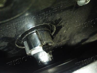

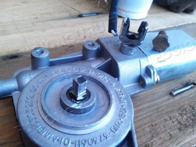

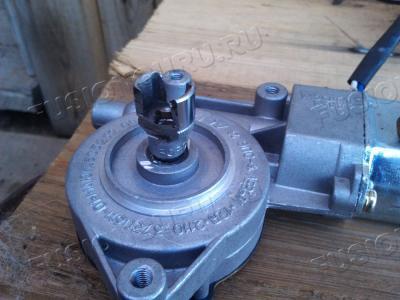

Сегодня нашел где купить на пробу головку 14 на 1/4 (вообще хотел на 15 или 16 под 1/4 , но что уж было пришлось взять на пробу :( ), пришлось 15км в одну сторону смотаться в соседний поселок, у нас в автомагазинах на 1/4 редкость. в основном под посадочные места 1/2 или 3/8 дюйма.
Сам 4 гранный привод на моторе, имеет ширину квадрата 7мм, а головка 6мм (1/4 дюйма), прослабил болгаркой привод мотора до 6мм, делал аккуратно, что сильно не прослабить, получилось хорошо головка одевается с усилием и плотно. Также обрезал края под щестерню стеклоподъемника на головке и нашел болт на 14 с узкой резьбой для вставления в центральное отверстие в приводной шестерне, для центрования головки
Вот такой получается привод от моторчика
Вот так соединяется
На двери будет так
Это правый мотор, поменял местами, правый мотор на левую дверь, так проще потом поставить панель двери, как раз мотор уходит в нишу под ручкой двери.
Итог: пока не собирал, маловато все таки на 14, для более правильного приложения усилия к стеклоподъемнику идеально надо брать головки на 15 на мой взгляд, которые надо прорезать специально точно под эту шестерню стеклоподъемника, на 14 маловата чуть чуть.
Решил делать нормально с головками на 15, поеду завтра заказывать 2 головки на 15 1/4 может к выходным привезут (доплачу уж 50-100 руб. за доставку, куда деваться).
