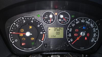

Доброго времени суток! Сегодня обнаружил, что стрелка тахометра не ложится на 0. Стоит на 1. Машина 2007 года. Механика. Провел самодиагностику.

А показывает реальные значения? Ну холостые когда на прогретую то где стрелка? больше 1?
Один из вариантов, чт окогда разбирали приборку, например когда гасили лампы какие-нибудь, то снимали и ставили коряво.
Например если глянуть в тестовом режиме приборки то все ли лампы горят при Самодиагностике?

В тестовом режиме все лампы горят. Приборку вообще не разбирал! Значения показывает реальные. Только начинает показывать не с 0, а с 1. Так же при самодиагностике: показывает с 1 и выше 7. Решилось отключением клемм аккума на 10 минут. Потом подключил и все встало на свои места

Мдя, жесть, ну на самом деле очень хорошо, что все горит и не лез никто.
Будем знать что глюк и такой бывает.
