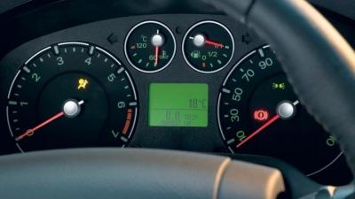

Ребята привет.если не там пишу то извините пожалуйста.но все равно помогите,сегодня на форд фиесте 2007г загорелась лампочка-неисправности системы подушек безопасности и преднатяжителей ремней безопасности.вот теперь незнаю что делать.из за чего это могло случиться?к кому можно обратиться?и можно ли с этой лампочкой ездить?

При снятой клемме АКБ проверьте разьёмы ПБ под сиденьями, возможно отошли.

Посчитайте количество и интервал мигания индикатора перед загоранием - поможет определить в чём именно проблема, в какой подушке...

Если ездить с лампочкой, то подушки не сработают при ударе. Если есть ELM-327 сканер, то можно посмотреть номер ошибки. А дальше делать вывод...

йож, вроде бы 2.7 ома. Допуск совсем не большой.
Лампочка не критерий. Если ошибка системы - сработки не будет (допустим оборван датчик или внутри блока косяки), то есть от случайностей система тоже защищена. А если тупо нет подушки, то скорее сработают остальные во всяком случае.
Лампочка еще может загореться если на модуль подушек питания нет или по КАН не достучались до него.

Мигания лампы надо считать.
