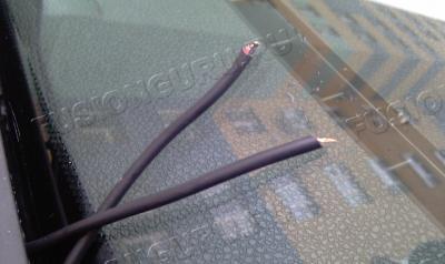

Щас с фаркой закончу - сфоткаю место обрыва...*Casper* писал(а):или тебе не такой тонкий попался.

А вот... перекурить тут выбегал - сфоткал обрыв ещё раз...

Как будто его ломали - ломали, ломали - ломали и, наконец, сломали.
Re: Дворники с подогревом - еще один гаджет
Не. Скорей одноразово обломился. Говорю ж - дубовый был.

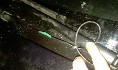

Кароч, скрутил пока, заплавил в термоусадку и изобразил разгрузочную петлю.
Фотка ацтой, пальцы блин закоченели...

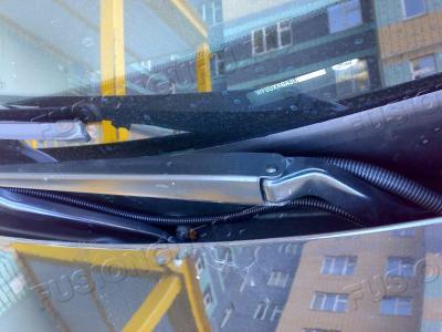

Да, так и произошло...DNK писал(а):Похоже дубизна проводов на морозе выплывет в любом случае не в этом, так в другом месте.
На этот раз обрыв состоялся на левом дворнике.
Причина - слишком тонкие провода (хотя Каспер в этом сомневается).
Пока решил проблемку установкой автомобильной гофры...
Посмотрим-поглядим...

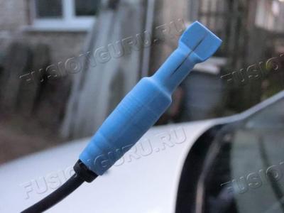

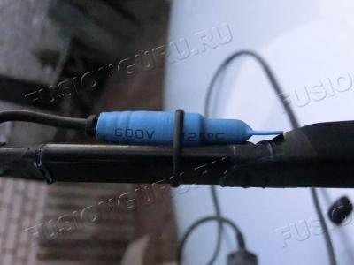

А разъемы двоников упаковал так

Кстати, Саша. Не согласный я с твоим методом консервации разъёмов.
Ты бы хоть чёрную термоусадку заюзал!
Сам я для этого дела пользую маленькие резиновые колпачки. Не помню... показывал иль нет?

нету черной. есть белая и синяя. а вот колпачки - чета пока не найду подходящие
Дай-ка вспомнить?*Casper* писал(а):чета пока не найду подходящие
О, со штуцеров прокачек РЦС и РТЦ нашемарок резиновые колпачки подходят.
- Сообщения: 42234
Не слетают?
Нет.
