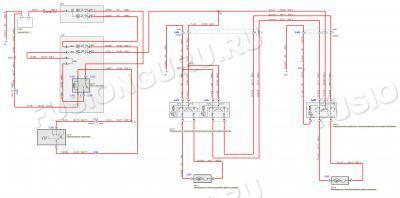

#61 Сообщение *Casper* » 03 авг 2015, 09:20
Схемка.

#63 Сообщение mazepa2000 » 08 авг 2015, 20:53
Все,поставил(только сегодня,времени не было).Все сраслось практически сразу.Тянул два провода,на разные доп каналы сиги.У меня активировано автозапирание,при начале движения,поэтому к активатору подключить не вариант.Ну и реле ставил(еще до того)чтобы Battery Sawer работал на кнопки...
Каспер спасибо! Делал по твоей схеме, http://www.fusionguru.ru/forum/viewtopi ... 56#p178070 .С кнопок работало нормально,но при закрытии со входа,одно стекло шло вверх,второе вниз.Поменял полярность на моторе и кнопке и все норм.Не знаю где косяк,в схеме или доводчике,но читал,что в некотрых ревизиях доводчиков,как раз напутано с направлением...

#64 Сообщение mazepa2000 » 11 авг 2015, 22:58
Что за хрень.Если снять с сигналики сразу после постановки,то окна открывает,а если через хотябы пару минут,то нет.
Куда копать?
Re: Закрытие окон сигнализацией.
#65 Сообщение *Casper* » 11 авг 2015, 23:00
Питание с нее не снимается случайно?
mazepa2000
Сообщения: 600
#66 Сообщение mazepa2000 » 11 авг 2015, 23:07
Нет! Кнопки горят в это время,у меня через реле Battery Sawer..Мануалку я удачно прохлопал в гараже...Может там время программируется?
#67 Сообщение *Casper* » 11 авг 2015, 23:08
Да не, вроде ничего в нем не программируется. Разве что после подачи питания надо прогон сделать.
