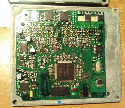

Мой блок sim210 внутри
Чип
Есть площадка для программатора
Надо только будет расспиновку пробить, и например проверить Bdm 100 ее интересно возьмет.
В принципе самый дешманский и функциональный программатор.
В общем, имейте ввиду если в лоб 210 блок не шьется можно пойти в обход ;)
Если нужны маркировки платы или памяти , или прочих чипов, пишите, выложу, пока блок разобран.

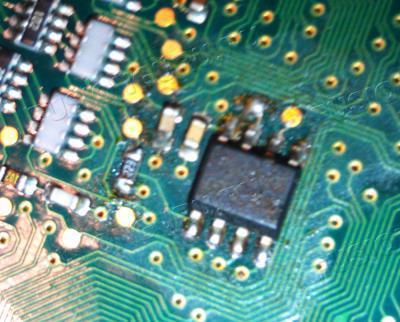

И еще в тему как брать БУ.
Крепления колодки подключения ЭБУ уже были сорваны.
Сам блок не герметичен. Внутри часть герметика отсутствует.
И вот это паяно
Паяно аккуратно, но флюс не отмыт :(, не камильфо однако , также идут 2 проволочки, на соседние контакты от чипа, пятаки для чипа сорвали окончательно с платы и просто припаялись рядом через проволочки.

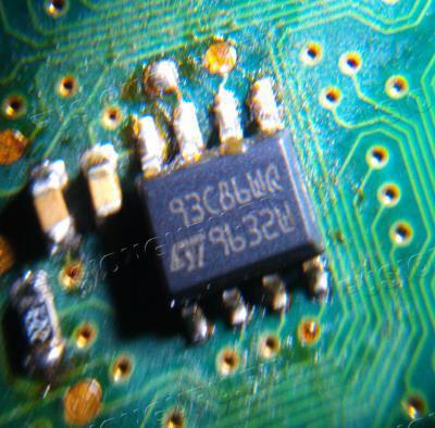

Чип паяный тут
имеет маркировку 93C86WQ 9632W
Отмыл флюс с чипа
Вот через микроскоп

Serial EEPROM
Тут во всяком случае хранятся настройки.

Ага пробил уже
ST93C86WQ - 16bits eeprom
Зачем снимать не понятно, еепром и память прекрасно считываются и записываются измененные по новой программатором, тем более площадки на плате есть для него.

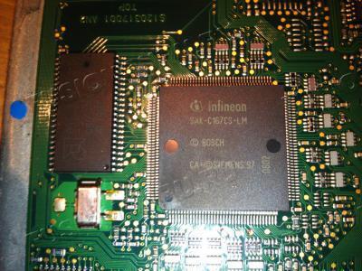

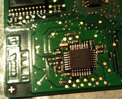

Замарочился , вот маркировки микросхем на SIM210, чтоб вы представляли что где ;)
Фулл сайз http://sanatar.ru/gallery/cache/albums/ ... f21011.jpg
На большинство микросхем даташитов и аналогов валом. Блок оказывается очень ремонтопригоден.
Например:
- основной чип https://www.infineon.com/dgdl/Infineon- ... 35a34b634c
- чип детонации http://www.ti.com/lit/ds/symlink/tpic8101.pdf
- управление дросселем http://media.digikey.com/pdf/Data%20She ... 209-2R.pdf
Даже есть пустые места под чипы, скажем вполне вероятно, что на дизеле расспаяны например еще TLE7209-2R на управление турбиной или на EGR.
Добавлено спустя 6 минут 26 секунд:
Косяк блин, пропустил 2 чипа сверху, там драйвер can шины 6250g
Картинку исправил и перезалил.

Судя по фото чип памяти грубо выдирали феном, да еще с чумовой температурой. Вот и дороги поплыли. Дебилы. Вот для чего Розе придумано?

Это на фото кажется, память AM29F400BB на самом деле припаяна как с завода.
Вообще все остальное как с завода посажено, вот только еепром , 2 конденсатора и резистор рядом видно паялись. Остально все сидит как с завода. Ровно и точно, без следов перепайки и флюса.
