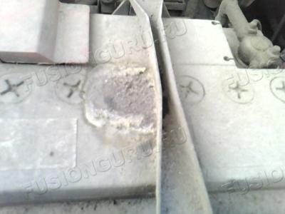

Ну вот, мой закончился тоже:
Видимо его добил сломавшийся зимой стартер, когда гонять приходилось по долгу.
Утром напряжение, - 12,2
При остановке после 10 км , - 12,8, через минуту падает до 12,7, а через час до 12,3.
Но вот в движении, с включенными фарами и музыкой, - 13,8-14,0 (во всех режимах), отключение потребителей на холостых добавляет 0,1, включение кондея ко всем потребителям снижает на 0,1. И, в общем-то, это уже давно.
Может ли хреновый аккумулятор сажать сеть?

#426 Сообщение НачТех » 15 июн 2012, 12:15
il67, для начала приведи в порядок АКБ и планку крепления. Сними с машины, убери окисел с поверхности, протри поверхность АКБ щелочью (например мылом) и потом посмотри насколько АКБ убита. При таком уходе и я бы отказался работать. :(

#428 Сообщение *Casper* » 15 июн 2012, 13:17
ДЛя начала помыть. Грязь + "пот" аккумулятора - штука токопроводная ;)

#429 Сообщение ANG » 15 июн 2012, 13:24
Если мокреет вокруг пробок, то нужно их потуже затянуть, вот и все. Личный опыт.
А когда начнет вокруг клемм - ну у меня это было на дохлом уже. Купил новый аккумулятор.

#430 Сообщение il67 » 15 июн 2012, 13:53
А чем его мыть? :o
Сообщения: 42198
Re: Аккумулятор
#431 Сообщение *Casper* » 15 июн 2012, 13:55
Водичкой с мылом хозяйственным.
