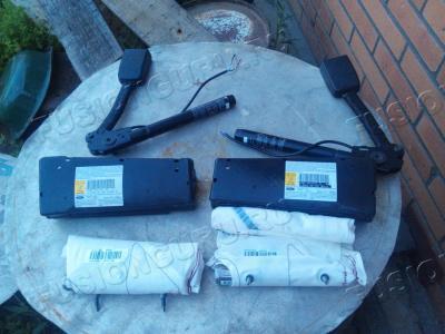

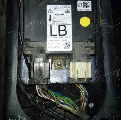

Сам блок srs в туннеле под ручником не имеет врезок, все провода родные.
Боковые подушки целые и рабочие, вскрыл и проверил, подушки целые не отработавшие, провода не обрезаны, подушки подключены в разъеме:
Левая, сопротивление 2,9 Ом- 2S6A A611D11 AС LH | 3 6452 06 038 20299 9 | Disposal date: 2021 | BAM-PT1-0635
Правая, сопротивление 2,8 Ом - 2S6A A611D10 AC RH | 3 6452 06 040 30116 1 | Disposal date: 2021 | BAM-PT1-0635

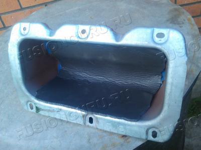

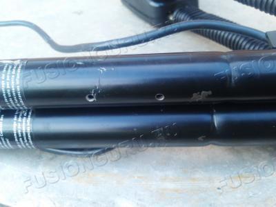

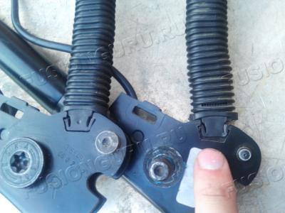

Преднатяжители ремней с виду целые, оба обрезаны от разъемов, к правому претензий нет, но левый имеет вот такие повреждение
Просверлен
И под пальцем повреждено крепление гофры
Левый - G 5547 A | 06 03 02
Правый - G 5548 A | 06 02 02
Само собой раз преднатяжители повреждены и отрезаны, а боковые подушки целы, состояние передних подушек думаю понятно и так.
Просверлен

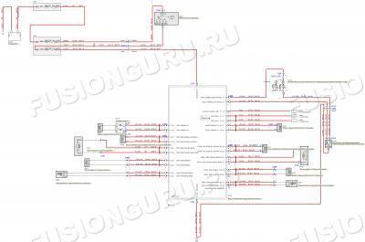

Есть у кого схема системы безопасности (подушек) на рейстайл, не могу найти в http://www.elcats.ru/ такой.
Ввожу с корпуса скажем пассажирской подушки код 30367334 и ничего не нахожу нигде.
Нужны коды на пассажирскую подушку и преднатяжитель водительский в рестайле
