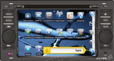

В Петербурге появилась магнитолка на андроиде с 2-ядерным процессором.
http://m.avito.ru/sankt-peterburg/zapch ... _159998013
Лучшее,что я видел из всех китайцев.
Может кто пользовался?

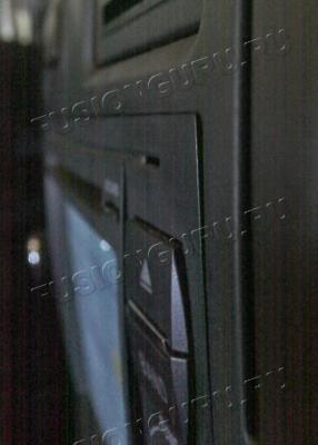

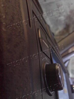

У вас магнитола встала ровно? А то у меня вот так:
Fordovec писал(а):В Петербурге появилась магнитолка на андроиде с 2-ядерным процессором.
Цена за б/у 29т :insane: , вряд ли по такой цене будет большой спрос. Если так нужен андроид, то лучше планшет по AUX подключить...

Aleas, камеру заказывал в том же инет-магазине только на шкоду октавия за 17$ (по размерам одно и тоже). ГУ установлено не идеально, но вид не портит. Штырек тоже не получилось переставить.

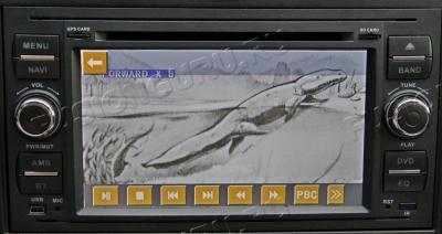

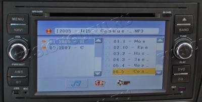

Еще немного про мультимедийные возможности витсона 9844.
Тэги в mp3 витсон не понимает, поэтому треки показывает как в проводнике. Количества символов не хватает:
В режиме проигрывания не хватает полосы прокрутки и указания длительности трека:
Мощности процессора не хватает для некоторых видеофайлов, где идет быстрая смена кадров:

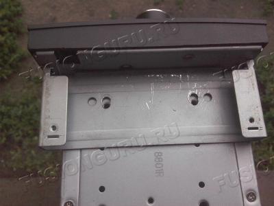

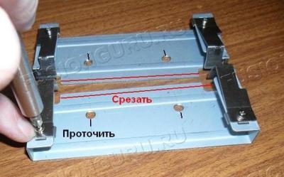

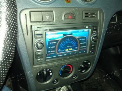

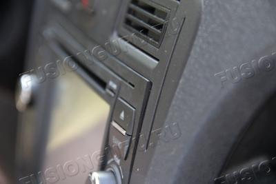

Почитав фокусный форум, решил тоже доработать крепления Витсона:

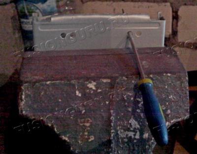

Срезать кромку было лень, поэтому я ее просто загнул пассатижами. Отверстия проточил круглым надфилем:
В итоге, крепления сместились ближе к лицевой панели магнитолы, примерно на 2 мм:
После доработки магнитола села идеально - никакого люфта и вровень с панелью:
