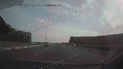

Решил выложить видео и обнаружил такую фигню - вертикальные полосы
Что бы это могло быть ?

#2323 Сообщение *Casper* » 23 авг 2013, 23:38
Обогрев лобового?
Добавлено спустя 36 секунд:
А не. Матрица. Или непропай

#2324 Сообщение Alister » 23 авг 2013, 23:43
*Casper* писал(а):Матрица. Или непропай
От тряски что ли ?
Ford Focus II AT 1.6
Сообщения: 42215
#2325 Сообщение *Casper* » 24 авг 2013, 10:48
Alister писал(а):От тряски что ли ?
Все может быть. У меня редко-редко появляется одна красная горизонтальная полоса. Пока тоже не понял от чего. Подвижных-то частей нету.

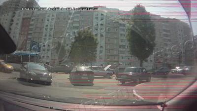

Форматнул карту, выставил другое разрешение, вынимал аккум - лучше не стало, стало хуже - пошли полосы по экрану самого регика, но не такие как на фото, а как по экрану тв при помехах. :(
Добавлено спустя 14 минут 28 секунд:
Теперь полосы горизонтальные :insane:

Alister писал(а):обнаружил такую фигню - вертикальные полосы
Это шлейфик модуля камеры. Разобрать голову, вытащить шлейфик из модуля камеры, протереть спиртом, дать высохнуть и собрать всё обратно.

#2334 Сообщение avi32 » 24 авг 2013, 19:04
Alister писал(а): :mda:
Ну такой вот плавающий глючок со шлейфом - довольно частый гость на Ф500/Ку2. Лечится перефтыканием шлейфика на модуле камеры. С прошивкой ваще никак не связано.

#2338 Сообщение avi32 » 27 авг 2013, 18:29
Alister писал(а):Не пойму закономерности. :mda:
Нет её. Это обычный дребезг контактов на разъеме. 100500-й раз повторяю - разобрать башку и перезажать шлейфик.
