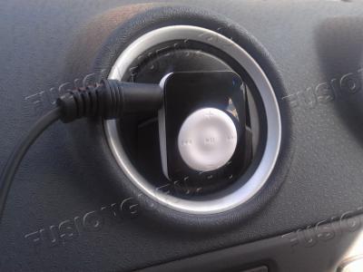

Зашел в магазин взял таки mp3 плеер explay x.
Решающие факторы выбора:
1. Ничего лишнего (дисплея что отвлекает от дороги) и удобная для тактильно понятного управления большая кнопка джойстик с четкой обратной связью.
2. Компактность и вес
3. Запоминание места в проигрываемом треке после отключения питания.
Вот вообщем и все что решило выбор. Тут ничего лишнего нет, нет диктофона, нет дисплея, аккумулятор по отзывам живет 10-13 часов. Играет ли по папкам не проверял (т.к. мне это ненужно), но думаю врядли.
Очень бюджетный вариант сравним с ценой флешки.
4гб версия 600руб, 8гб - 900 (я взял на 8гб).
Вообщем что-то очень похожее на http://www.fusionguru.ru/forum/viewtopi ... =12&t=4211
Разместил пока на воздуховоде
Купил в пятницу, проездил на выходных. Очень понравилось это место размещения, только руку с руля чуть протянуть и кнопка управления легко нащупывается и трек быстро переключается не отрывая глаз с дороги.
Пока в мыслях держу идею закрепить устройство на правую спицу руля как раз под большой палец и AUX кабель протянуть внутри рулевой колонки, питание делать не буду, т.к. аккумулятора хватает (езжу 3 день устройство почти не заряжал, до сих пор играет, седня займусь циклом разрядки зарядки).

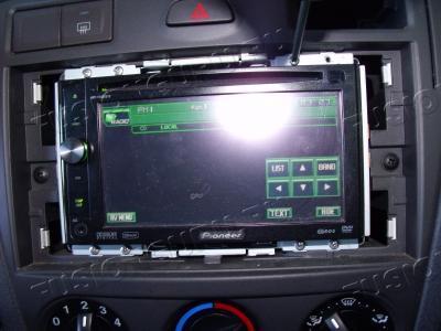

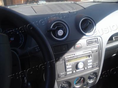

Сань, а колодки ты переделывал? Или переходник городил? Или прям так на место 6000 села? :eek:
З.Ы. Можешь фото дать, как она сидит в панели? Ток чтоб с хорошим освещением и картинко какчиствянное. а?

Randall писал(а):Сань, а колодки ты переделывал? Или переходник городил? Или прям так на место 6000 села? :eek:
Колодку разъема? ИЛи что?
Блин, вынул рамку с кондиционером и климатом с печкой. В общем всю конструкцию. Прикрутил туда железную рамку от магнитолы (ввиду особенностей родной рамки, не смог иначе закрепить магнитоловскую, кроме как прикрутить на 2 винтика.
Всадил магнитолу (защелкнулась), сверху одел декоративную рамку. Все.
Никакие переходные рамки от магнитолы к панели не ставил.
Randall писал(а):З.Ы. Можешь фото дать, как она сидит в панели? Ток чтоб с хорошим освещением и картинко какчиствянное. а?
Могу, но выключать не хота, ибо настройки. Сложная она в настройке. Но если очень очень сильно надо - сделаю.

*Casper*, Может Randall, внешний вид имел ввиду? то вот тут
Моя без подпилов влезла, металическую рамку закрепил как положено усиками, и ещё конкретно приклеил ;) чтоб не так быстро снималась.
Пришлось подпиливать центральную перегородку когда подключал жырный шнур усилителя,
Сообщения: 42249

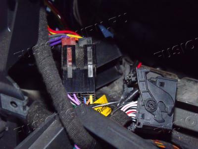

*Casper* писал(а):Колодку разъема?
ну да. Электрику.

Та я не про то. Вид из салона. Чтоб видно было, как морда майфуна сидит по отношению к панели. Ниччо не надо разбирать!
maxs-vd писал(а):Я вообще такой стандарт не знаю, у меня чисто 2din стоит.
Макс, ну а тоже фотку мона? Как сидит в панели.
Re: Магнитола
#230 Сообщение maxs-vd » 18 июл 2012, 13:11
Randall писал(а):Макс, ну а тоже фотку мона? Как сидит в панели.
Както так Изображение

Randall писал(а):ну да. Электрику.
Так мне еще дилер ее выдрал. Вместе с магнитолой.
за фоткой схожу в ближайшее время

2din без рамки
Разъём к штатной магнитоле

maxs-vd писал(а):Разъём к штатной магнитоле
Просто вторая в параллель к штатной?
