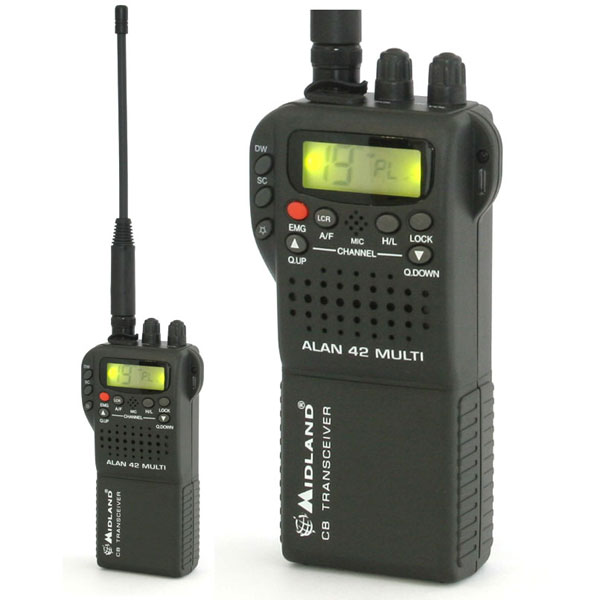

НА самом деле многие не разобрались в основах.avtopilot18 писал(а): как справедливо заметил SAnat, это фигня. Многие поигрались и забыли, ибо слабы они и денег своих не стоят.
Тот же алан 42 не плох при 4вт
Мощность 4вт, нужна только на отдачу , то есть это мощность с которой вы посылаете свой сигнал (голос) в эфир.

Правильно замечено- мощность влияет только на передачу. Антенна влияет на всё. Правильно смонтированная антенна значит много больше усилителя, ведь и приём от неё зависит, и передача. Есть полярные мнения- кто-то усилки ставит, ратуя за дальность связи, кто-то вообще ничего не настраивает. Но усилитель нужен лишь в том случае, когда вы хотите "крикнуть" далеко. Практическая польза от этого будет только если у того, с кем вы общаетесь будет такое же хорошо установленное оборудование и усилок. У меня стоял усилок KL203 в паре с Мегаджет 100 (4Вт), несколько раз воспользовался при общении в групповых поездках с членами нашего АРК. В итоге мне подарили достойную радейку и усилитель стал не нужен. Для уверенной связи вполне достаточно исправной радейки и настроенной антенны.
На практике рация, как на фото, не удобна. Покупали многие, в итоге отказались в пользу обычной радейки.
