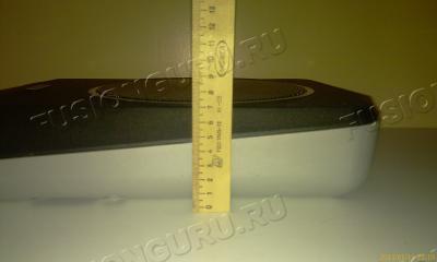

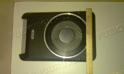

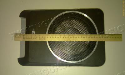

#26 Сообщение muertofs » 03 фев 2013, 20:28
под сидения. смотри, вот он у тебя уже моего на сантиметр(!!!!))
я тебе завтра сфоткаю, как у меня выглядит конечный вариант.
жена пока не жаловалась.

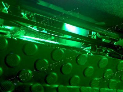

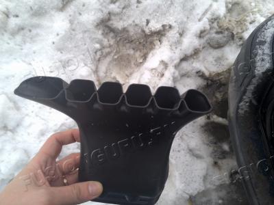

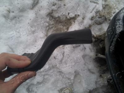

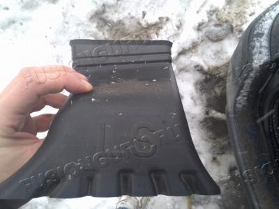

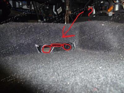

Значит так, смотри:
-финтифлюшки обогрева. Цепляются туда, где у тебя кончаются. Это левая. Думаю крепление понятно.

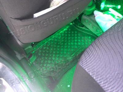

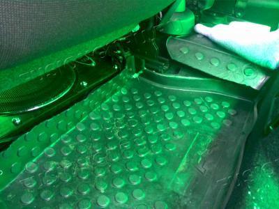

-место для ног заднего пассажира. (За одно выявил изъян крепления, а то не заглядывал туда совсем)
Еще есть куда его до-двинуть)))
Но это к теплу.
Коврик мерил-мерил, и перемерил короче... хотел его выше сделать, но где то произошел просчет... :beer:

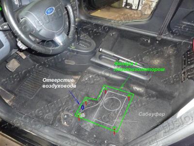

#33 Сообщение fidel1970 » 04 фев 2013, 20:28
muertofs писал(а):Коврик
Вот и фиг-то что коврик.... проклятое корыто стеной против тёплого воздуха стоит.
Но, идею с отсеканием потока листом фанеры с термоизолом нужно проработать...

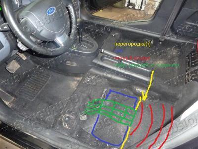

#34 Сообщение muertofs » 06 фев 2013, 09:41
по моему будет эстетичнее, если взять черный гофр небольшого диаметра(от 1,5 до 2 см) и сделать воздуховод на примере финтифлюшек, которые я выложил. (нарезать, скрепить и провести по дну сидения) в месте монтажа - герметик, в месте окончания(выдува)) загиб в ноги. так ты избежишь лишнего нагрева саба и сохранишь обогрев.
с ним можно будет передвигать кресло, если сделать небольшой запас.
или 2-3 по больше и приплюснуть их с небольшим наклоном. можно попробовать провести большой с боку ,если есть место.
я еще планирую из крышки от корпуса компьютера сделать перегородку от ног пассажира.
она же будет дополнительно отделять тепловой поток из секции ног от секции саба. а куллер будет выдувать от туда теплый воздух.
а если мне подойдет моя финтифлюгина, я все равно надставлю её трубками, что бы увести поток из под сидения.
____________________________________________________________________________________________________
(интересно получается... я планирую подогрев с установленным сабом, а ты саб с установленным подогревом...))))
Добавлено спустя 42 минуты 2 секунды:

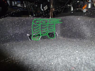

и вообще ,что мешает тебе сделать так???
(фото с удачного ракурса не нашел , но думаю понятно)
сюда вставить гофр
так его задрать (насмерть=))
и вот так вот в итоге сколхозить.
к сидушке можно присобачить креплениями для кабелей. (в дальнейшем будет удобно при демонтаже)
между собой - стяжками.
главное, не забыть про запас для передвижения кресла.
