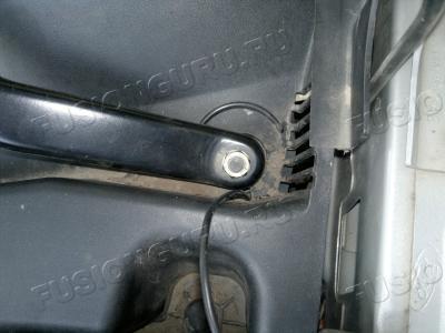

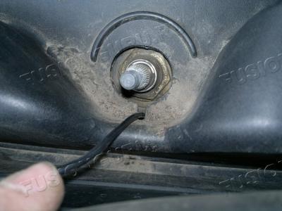

Итак.

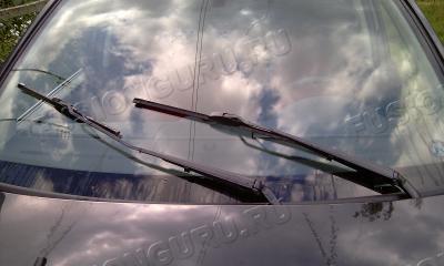

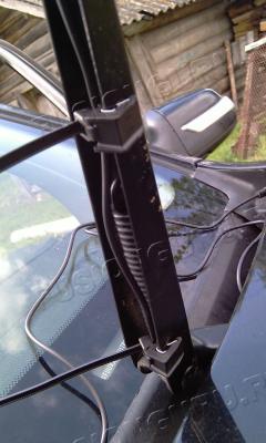

Девайс, дарованый мне Дорогим Товарищем Каспером прошёл ровно половину процедуры установки.
А именно, не далее, как вчера провода от него были проложены по поводкам стеклоочистителей и проведены в салон.

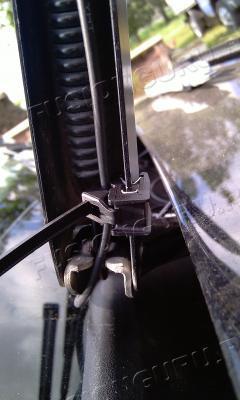

Вот, как это было...
Для крепления проводов использовал вот такие пластиковые хомуты.
Проложил проводочки с внутренней стороны поводков и стянул хомутами.
Ненужные концы, естесственно, обрезал.

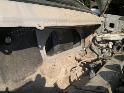

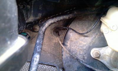

Далее, вынул заглушку на передке кабины (рядом с ВУТ) и протащил сквозь неё удлинительный провод девайса.
У меня там проводок к ревуну сигналки идёт...
И короче, вставил заглушку на место.
Часть проводки от "дворников" вывел через отверстия в пластиковой накладке ветрового стекла и соединил с удлинителем таким образом:
Попробовал подключить через гнездо прикурки - грееццо. :)
Не гнездо, в смысле, а сам девайс. :D
Значит работает! :rotate:
Испытал на растяжку проводов и омывательно-очистительные действия.
Усё намана! :yes:

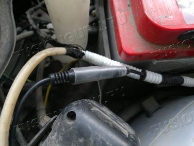

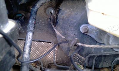

#29 Сообщение *Casper* » 30 авг 2011, 14:23

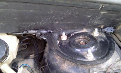

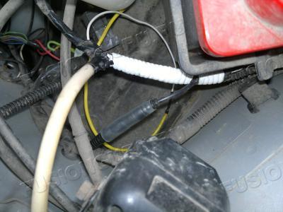

Мой вариант.
Протяжку питания вывел через жгут аксессуаров сигналки
К дворникам вывел так
Выход разъема питания из жгута
Изолировал термоусадкой.
Ну а сам разветвитель лежит вдоль шлангов омывателя.

Re: Дворники с подогревом - еще один гаджет
#30 Сообщение fidel1970 » 30 авг 2011, 18:58
*Casper* писал(а):... и не подключал.
Р-р-рррррр! :vochkah:
Это переделай!
Иначе провод при заморозках/оттепелях будет постоянно во льду.
Возможны перетирания и преломления в этом месте.
Лучше позволить ему находиться в более свободном положении (благо место навалом) и протащить его через верхнюю секцию боковых зубьев решётки, имхо.
