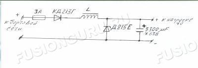

Rom 1960 писал(а):стабилитров вольт на 13В.
Ни в коем случае - не ниже 16 вольт!

Самое интересное, что у меня кю3 работает без бэ и с ним завожу машину и зиму он в машине провел на улице и жару перенес. У бате же кю2 по иногдам точно также вот вырубается. только прошиву не просит. вылежится и снова работает. Тк батя его дергает постоянно и ставит после запуска, проблема редка и мер не принимал. Но вот как-то я ему сказал, мол, ты брось его дергать, ща лето пусть стоит - все, начались глюки. Поставил другой адаптер (не родной) с током 1А. пока стабильно. Так что может не только акумуль, но и адаптер быть виноватым.

Естественно есть хорошие адаптеры для автомобильных устройств и есть адаптеры с «дешевым» схемным решением, не защищающие устройства от скачкообразных переходных процессов в бортовой сети авто.
Предлагаю фильтр. Включать перед адаптерами!
Дроссель «L» можно взять с БП настольного компьютера или аналогичный. Фильтр рассчитан на пропускания тока до 9А (диод). Бояться, что стабилитрон на 15В не стоит, т.к. сопротивление прямого перехода диода ограничит ток и создаст падение повышенного напряжение на нем (диоде).
