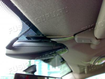

#1552 Сообщение fidel1970 » 27 июл 2012, 20:08
alex57 писал(а):А как это примерно выглядит?
Саш, чего-то фотки не найду, где я под козырёк крепление радар-детектора мастрячил... :(
На словах расскажу...
Откручиваешь правое крепление водительского козырька и со стороны лобовухи под обивку потолка пропихиваешь металлическую полоску-кронштейн и крепишь козырёк на место.
А уже к этой пластине крепишь рег...
Добавлено спустя 11 минут 44 секунды:
Во, сфоткал...
Только полоску надо делать не с внешней, а с внутренней стороны (под обивку потолка).
Всё никак руки не дойдут переделать. :pardon:
#1553 Сообщение alex57 » 27 июл 2012, 23:04
Идея нравится. (Скотч не люблю, присоски не люблю, к железу больше веры)
Вопросики имеются.
1. Ничего, что не по центру? Фигуру изображения не портит? (мелочь)
2. Обзору не мешает, в глаза не лезет?(хотя конечно вверху только птицы.. :) )
Может на пассажирский козырек лучше? Но уже слева.
3. Родное крепление аккуратно полобзора закроет на месте козырька. :(
Пилить? Но тогда лишаемся возможности отрегулировать геометрию обзора.
Разве что гнутием крепежной пластины. :mda: Радар-детектору-то пофиг..
4. Питание. Уже понял, что под потолок, потом отжимать уплотнитель,
под панель. К блоку предохранителей. Но у меня кабель заканчивается
вилкой в прикуриватель. И похоже неразборной. :mda: Ни одного винта не вижу. :insane:
Но в принципе можно и распилить.. Ты как, разбирал вилку? Или городил за
бардачком гнездо прикуривателя? Куда дальше втыкать понятно. Насчет контакта
для прицепа уже проверил - у меня как у всех, с зажиганием там + появляется ;)

alex57 писал(а): Ничего, что не по центру?
А что мешает "Г-образный" кронштейн изготовить?
alex57 писал(а):Может на пассажирский козырек лучше? Но уже слева.
Тянуться неудобно.
alex57 писал(а): Родное крепление аккуратно полобзора закроет на месте козырька.
"Г-образный" кронштейн и крепёж ближе к салонному зеркалу.
Или вообще, можно задействовать оба крепёжных места обоих козырьков и сделать "П-образную" рамку... вешай на неё чего хочешь... :)

fidel1970 писал(а):А что мешает "Г-образный" кронштейн изготовить?
:mda: Болтаться будет длинный кронштейн. Хотя.. как сделать.
Добавлено спустя 2 минуты 21 секунду:
fidel1970 писал(а):Тянуться неудобно.
Об этом не подумал. Потому что не пользовался еще.
Казалось бы пусть себе пишет.. Но тут вот форумчане подсказывают,
что можно его и в сторону гаишника поворачивать. Такая полезная функция. :) Тада да..
Добавлено спустя 3 минуты 43 секунды:
fidel1970 писал(а):задействовать оба крепёжных места обоих козырьков и сделать "П-образную" рамку...
:insane:

alex57 писал(а): Хотя.. как сделать.
Вот именно. ;)
alex57 писал(а): можно его и в сторону гаишника поворачивать.
Это лишнее, не заморачивайся. На Ку2 можно звук по желанию включать/выключать.
Этого для гайца будет достаточно.
А тянуться к регу всё равно придётся, чтобы заблокировать отрезок записи от стирания и отдельные интересные моменты нам тут показывать.
