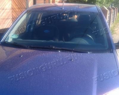

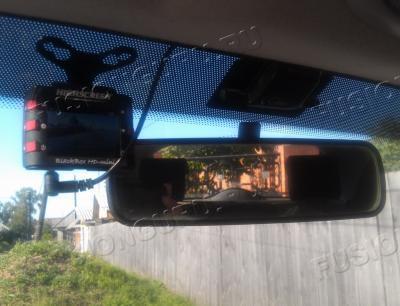

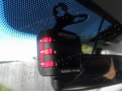

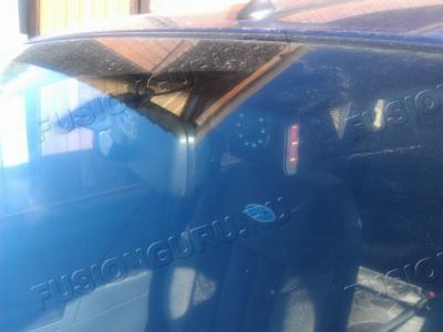

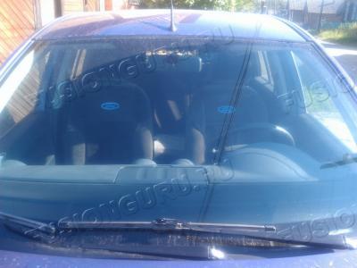

Регистратор установил так, крепление тупо приклеено скотчем к защитной полоске на стекле
p.s. Обратите внимание на зеркало ;)
Оно мне постоянно заграждало обзор, висит больно низко, все собирался взять фен клей и попробовать пятак крепления отодрать и приклеять выше. А когда вешал регистратор пришла гениальная идея просто перевернуть зеркало вверх ногами, результат оно стало выше сантиметров на 5 :D
Так что, если на Fusion вам кажется, что низко висит зеркало, просто переверните его крутанув на креплении на 180 градусов.

Сообщение Dima! » 08 июл 2012, 19:42
SAnat писал(а): гениальная идея просто перевернуть зеркало вверх ногами,
Давно известная фишка.
Но я бы его не перед, а ЗА зеркалом от водителя повесил. Что бы поле зрения не закрывал и глаза не мозолил.

SAnat писал(а):крепление тупо приклеено скотчем к защитной полоске на стекле
:eek:
Отвалицца же нафиг! :mda:

Расположение рега явно не удачное, попадает под нечищеную часть стекла.

rain.AVI - съемка в дождь, после нее сместил немного регистратор вправо , а то линза как раз на границу остановки дворника выходила
это про дождь, линза как раз смотрела на стык докуда дворник доходит, чуть сместил вправо потом и стало норм.
По отражениям на стекле незнаю как победить стоял он по центру снизу, дак еще больше отражений было.
Надо попробовать наклонить ВР вперед. Будет чуть меньше неба, чуть больше капота. Но на главное содержание это не повлияет.
Спасибо завтра попробую.
Вообще заметил если пыль на лобовом он начинает больше отражений показывать и картинку замыливать, приходится чаще пользоваться омывателем.
Отвалицца же нафиг!
Неделю держит как влитое, за лето я спокоен, а вот зимой наверное да.
Просто со всеми моими экспериментами снятиями и установками присоски уже плохо держат, да и изначально они хуже скотча держали.
весил и так, ездил пару дней, идеально встает его вообще не видно, но хочется видеть экран мне как-то, приятно изредка бросить взгляд на него, да и в этом месте обзору он не мешает.

SAnat, подсказываю - можно изобразить крепление в виде пластины под болт солнцезащитного козырька.
