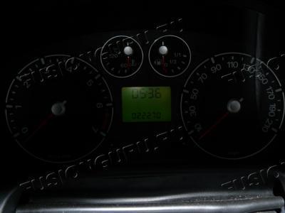

Следующее достижение: ЧАСЫ. Наверное совсем бесполезное, но выношу на ваш суд. Теперь при выключенном зажигании вместе с километрожем горят часы. При включенном зажигании одно нажатие на правую кнопку панели включает часы. Если нажать еще раз - остаток езды. Об дальнейших достижениях буду сообщать.

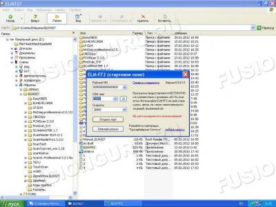

Скачиваем программу ELM-FF2 . Запускаем её. Суем свой адаптер в разьем. Включаем зажигание.Рабочий ВИН ставим как там все нули. Открыть порт. Запустится вся прога. Вкладка ПАНЕЛЬ ПРИБОРОВ. Жмем ПРОЧИТАТЬ КОНФИГУРАЦИЮ. Начнется чтение с панели приборов. В главном окне панели приборов появится надпись о считывание. Далее прога активируется и кое где будут стоять галки. Для активации звука задней передачи нужно поставить галочку в пункте о непристегнутых ремнях. После этого нужно все записать обратно в приборку. Жмем соответствующую кнопку. На панели снова появится надпись о программировании. После программа скажет об успешном завершении. Тыркаем заднюю и радуемся звуковыми сигналами. Наверное понятно написал? Это испытал несколько раз.

ЧАСЫ: запускаем программу ELM-FF2 .
Ставим все нули, указать COM-порт, открыть порт.
Жмем прочитать конфигурацию ( программа попросит перевести адаптер на высокую шину, если с ним ничего не делали , то он на высокой)
Далее нужно все это вогнать обратно в панель. Жмем "Записать конфигурацию"
В нижнем черном окне побегут циферки и если все нормально запись об завершении.
Чтобы вернуть все обратно - нужно поставить галочку обратно.
Удачи!

jtiv писал(а):Следующее достижение: ЧАСЫ. Наверное совсем бесполезное, но выношу на ваш суд. Теперь при выключенном зажигании вместе с километрожем горят часы. При включенном зажигании одно нажатие на правую кнопку панели включает часы. Если нажать еще раз - остаток езды. Об дальнейших достижениях буду сообщать.
ух ты. этого то мне и не хватало. Если будет возможность проверьте пож. можно ли выставить часы без магнитолы, на тот случай если вставить что то другое.
jtiv
Сообщения: 173
Полное имя: Виктор
Re: Адаптер AllPRO-USB, ELM327 и Мастер-КИТ NM9213
Сообщение jtiv » 17 фев 2012, 21:11
С этой приблудой часы в приборке становяться главными по отношении к магнитоле. Когда все настраивал то время случайно в приборке сбил. Смотрю на мафон ,а там время по приборке. Короче: мафон отслеживает время в приборке.
