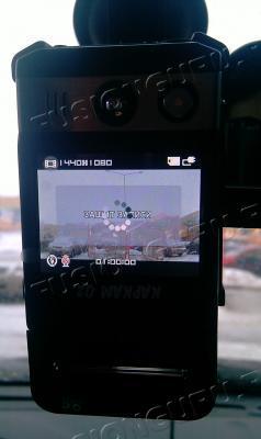

fidel1970 писал(а):входит в режим защиты записи и висит (крутицца)...
это как :mda:

fidel1970 писал(а): Жмакаю ручное включение записи - входит в режим защиты записи и висит (крутицца)... :wall:
Есичо, ресетил.
Кнопочной ресетил? А через меню на заводские настройки сбрасывал?

Может быть всю флешку закрыл от перезаписи?

Ну не может он высвободить место на флеше, вот и задумался. Без флешки работает?
Открой флеш на компе, или форматни с помощью регистратора (не помню умеет ли он, ку3 точно умеет)

*Casper* писал(а):Может быть всю флешку закрыл от перезаписи?
Как это? :mda:
На SD-карте сбоку есть защелка для защиты от записи.
#1012 Сообщение fidel1970 » 03 дек 2011, 18:56
*Casper* писал(а):Без флешки работает?
Так он же ж работал и с флешкой...
avi32 писал(а):На SD-карте сбоку есть защелка для защиты от записи.
Да, скорее всего её и залочил... щас посмотрю...
Добавлено спустя 17 минут 10 секунд:
fidel1970 писал(а): щас посмотрю...
Да... залочена была.
Терь пишет нормально, но... на внутреннюю память.

#1013 Сообщение *Casper* » 03 дек 2011, 18:59
Резонный вопрос, а как ты ее тогда форматнул?
#1014 Сообщение fidel1970 » 03 дек 2011, 19:03
*Casper* писал(а):как ты ее тогда форматнул?
Илиминтарно, Ватсон... я это сделал ДО шаманств с настройками и изъятием/установкой карты. :smirk:

fidel1970 писал(а):Так он же ж работал и с флешкой...
Ой, так то не флешка. Это ж ты прямой эфир забабахал. Смотри, ни времени, ничего, тупо прямая трансляция

fidel1970 писал(а):Терь пишет нормально, но... на внутреннюю память.
переключить надо (хотя при включении обычно рег сам определяет наличие карты и пишет на нее)
*Casper* писал(а):ни времени, ничего, тупо прямая трансляция
так он может настройки времени сбросил

Alister писал(а):так он может настройки времени сбросил
Да при просмотре нету времени. Прямой поток бесконечный.

*Casper* писал(а):Прямой поток бесконечный.
Да, ладно... :eek:
Есть время - длительность 42 сек. 2.18 мин.
