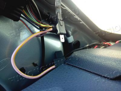

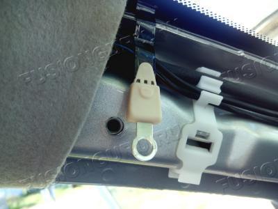

Итак, лобовое стекло c обогревом вклеено, кнопка заказана, ищу где можно активировать обогрев в GEM (или адаптер).
На просторах интернета не удалось найти фото с подключением контактов стекла, добавлю сюда свои фото.
Верхний контакт
Нижний контакт
Точно не могу сказать резьбу в отверстии, выбирал винт из своих запасов. Кажется М5.
И правильно я понимаю что под клеммой краску зачищать не нужно, контакт будет по резьбе? С виду там всё прокрашено. Мультиметр с дома не взял, контакт с кузовом не прозвонил.
Сообщения: 42222
Re: Установка обогрева лобового стекла своими руками
#106 Сообщение *Casper* » 20 сен 2014, 16:08
краску не трогал. Снизу проводка есть для стекла!!! Розовый вон
aleks_ja
Сообщения: 116
Откуда: Великий Новгород [53]
#107 Сообщение aleks_ja » 20 сен 2014, 16:14
*Casper*, наличие проводки снизу, реле и предохранителей изначально подтолкнуло меня на замену лобового :) . Фото приведено показать контакт, ну и ответную часть.
Сообщения: 42222
#108 Сообщение *Casper* » 20 сен 2014, 16:16
aleks_ja, а, пардон. Это я уже запутался :(
Молодец. Правильные фото.

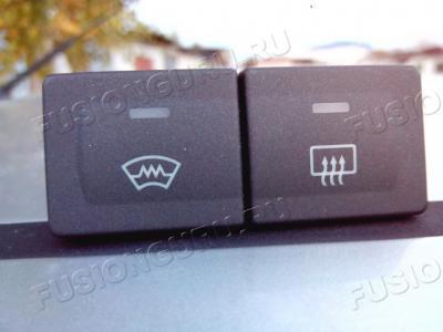

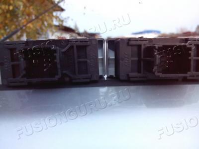

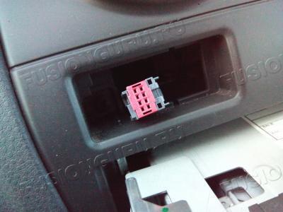

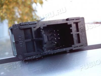

Сегодня получил кнопку (1473734).
Дали попользоваться и доработать ELM327 bluetooth, активировал стекло с помощью ELM-FFN. За программу низкий поклон создателям.
При включении сразу чувствуется нагрузка на двигатель, верно где-то подмечали что схоже с нагрузкой кондиционера.
Фото коннектора к кнопке:
Сама кнопка
Вид на контакты
Рядом со старой кнопкой

Через какое время можно рукой почувствовать тепло от стекла?
Сообщения: 42222
#110 Сообщение *Casper* » 25 сен 2014, 21:01
aleks_ja писал(а):Через какое время можно рукой почувствовать тепло от стекла?
Я вообще не чуствовал. Автомат отключает через 5 минут.
