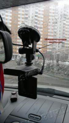

я решил выложить фотки, как я сегодня заморочился с подключением в/регистратора !
Для начала я разобрал от регистратора штепсель прикуривателя и выкинул от туда пружинки, пластинки и сам предохранитель ! Припаял провод питания 12в прямо к плате штепселя, с расчётом длины до блока предохранителей. С противоположной стороны, того же штепселя, укоротил провод питания в/регистратора, оставив 25 см.

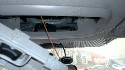

Демонтировав плафон в салоне, спрятал туда подготовленный блок питания в/регистратора:

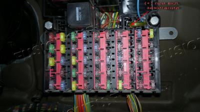

Прочитав полезную информацию на форуме, без труда нашёл плюсовой контакт на блоке предохранителей:

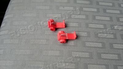

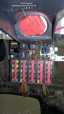

Протянув под обшивкой провод до места подключения, установил на него колодку предохранителя:

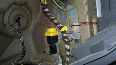

И по близости запитался на массу:

Шумизолом блок проложи... а то брякать будет на кочках.Мультик писал(а):Демонтировав плафон в салоне, спрятал туда подготовленный блок питания в/регистратора:
Мультик
- Сообщения: 47
- Зарегистрирован: 05 мар 2012, 19:59
Re: Варианты подключения радар-детектора и других девайсов
Неее !!! Перед тем, как его туда впихнуть, я ослабил винтики крепления рамки плафона, а после установки блока и протяжки винтиков - блок практически не шАволитсяfidel1970 писал(а): ... а то брякать будет на кочках.
т.к. езжу по разным дорогам и слушать разные косяки в салоне совсем не хочется ! Но всё же,
